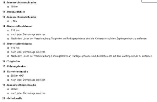

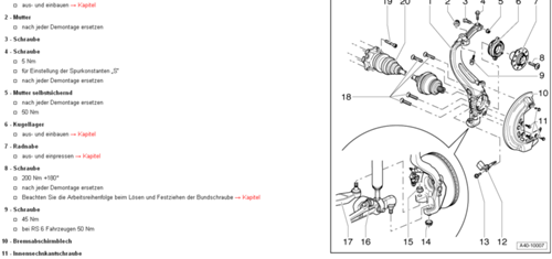

Also dies sind meine Infos und da steht 200 nm + 180°. Ist für einen Quattro 2.7 TDI BJ 2005
Teil1radlager
Teil2radlager
Natürlich bekommt man es hin das ganze ohne Radlagergehäuse(Achsschenkel) auszubauen ;)

So wie ich das verstanden habe denkst du da leider falsch. Schau dir mal Lubby's Bild von oben an. Du hast Teil '6' - dieses wird auf Teil '7' aufgepresst. Man kann das ganze auch fertig kaufen, dann sind 6 und 7 bereits zusammengefügt und dann muss man wirklich nur noch das ganze mit den 4 Innenvielzahn anschrauben und die große Bundschraube zum Schluss festziehen.
Die Variante die du meinst (Teil 6 ohne die eigentlichen Lager) verkauft fast keiner.
