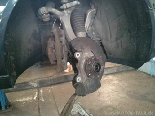

Habe bei mir am Wochenende die andere Seite in Angriff genommen und selbst Hand angelegt. Kann nur jedem abraten, der nicht weiß was er macht. 🙂
Eine der vier Schrauben der Radlagerbefestigung hatte sich rundgedreht. Also alles entfernt, um die Antriebswelle herausziehen zu können. Zum Schluss mussten wir trotzdem mit der Flex ran. Ohne Presse geht sowieso nichts, da man die Radaufnahme ja wieder auf das Radlager bekommen muss. Alles gar nicht so einfach. Aber nun rollt der Dicke wieder angenehm leise. 🙂

Ist natürlich der worst case wenn eine Schraube an der Aufnahme rund ist.
Schätze mal es handelt sich hierbei um eine Innen-Vielzahn!
Deshalb brauch man dafür erstklassiges Werkzeug. Ich schlage die Bits erstmal mit dem Kunstoffhammer in die Schraubenköpfe.
Erst wenn ich ganz sicher bin dass diese sitzen nehmen ich den Drehmo.
Wegen Radlager einpressen. Würde ich mir persönlich nicht antun.
Lieber gebe ich 50 € mehr aus und kaufe mir eine komplette Lagereinheit also Lagergehäusse mit bereits gepresstem Wälzlager dazu man beim Auspressen und besonders beim Reinpressen auch Fehler machen kann und sich dieses ggf. erst nach ein paar tausend Kilometeren bemerkbar machen.
Oh ja. Wir haben das Bit auch reingeschlagen, da es vorher schon abzusehen war. Aber es half nichts. Da war bestimmt der Marder mal dran. 😁
Das Pressen war ansich kein Problem- aber man kann es eben nicht mal eben zu Hause vor der Garage machen. Habe auch gar nicht gewusst, dass es die Radlager auch in dieser Ausführung gibt. Das meinst du ja bestimmt und ist auch nur 7€ teurer.
@ tom-tom 84
Ja, genau die meine ich! Kannst dir jede Menge Ärger sparen 😛
