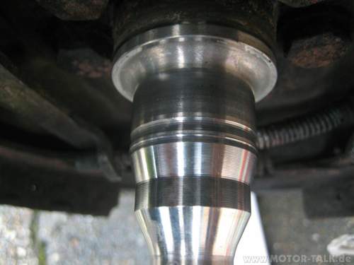

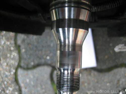

Sind das deutliche Einlaufspuren?
Img-8124
Img-8125
Das sehe ich noch nicht so dramatisch an. 😉
Bei mein Letzen wahr das schon einbgelaufen dass ich öfter mit nen Abzieher rann musste !
Aber zu gebrauchten Radlager würd ich nicht machen einfach Neu !
Alte Lagerschalen austreiben neue Einpresse so ist es auch laut ELSA beschrieben.
