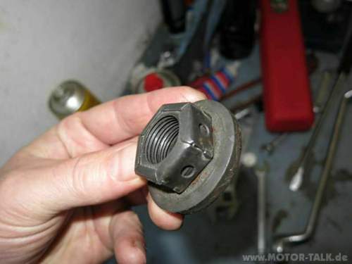

Wie zerstöre ich so eine Korb Mutter, bzw. wie gehe ich da genau vor? Alternativ könnte ich noch in eine Werkstatt oder zum Schrottplatz fahren und die echten Fachleute mal probieren lassen. Lohnt es die Schraube mit der Gasflamme zu erhitzen oder bringt das eher nichts?
Unter Umständen greift auch die Nuss nicht 100% und ich kaufe mir eine lange Nuss (rein von der Länge müssten die 30er Nüsse von mir es so gerade tun, aber es ist schwer das ganz genau mit der Schieblehere zu messen).

So das Problem ist leider, dass es weniger ein Kommunikationsfehler war als das der tolle Drehmomentschlüssel zwei Angaben markiert hat, eine Seite mit foot-pound und eine mit Nm (235 foot-pound sind 318Nm...). Ich muss bei nächster Gelegenheit die foot-pound Angaben wegfräsen...
Wie bekomme ich die Korb-Mutter evtl. doch noch runter, bzw. was macht nicht wirklich Sinn?
Mutter und Radnabe werden auf jeden Fall ersetzt - daher ist der Schaden daran nicht relevant (geht also nur um die Bremstrommel selbst):
1) Schraubenkopf erhitzen, dann versuchen abzudrehen, aber all zu viel Nm hält der Kopf nicht aus und die 30er Nuss wird vermutlich drüber drehen...
2) 30er Nuss mit Zwei-Komponentenkleber mit Schraubenkopf verkleben (Gewinde und Teile die nicht verkleben dürfen mit Fett einschmieren) und dann hoffen das man es noch runtergedreht bekommt und nicht das Gewinde schon platt ist.
3) Korbmutter zerstören. Lassen sich die Einzelteile einfach rausmeißeln, wenn der Korb weg ist? Wie geht man da genau vor?
4) Radnabe mit einer Fräse ausbohren. Ist die Mutter gehärteter Stahl oder kommt man auch mit einem Bohrer durch die Mutter selbst (evtl. weniger Material zu enfernen und die Schraube bricht evtl. eher ab...).
Mit bohren kommst du da nicht weit, es besteht die Gefahr das du die Achse beschädigen wirst. Ebenso wenig wie mit 2k Kleber, der ist auf Zug zu belasten nicht auf Torsion.

Die Achse/Radnabe/Welle oder wie man es bezeichnet kostet 15 EUR, die tausche ich so oder so aus. Ist also egal ob die hin ist. Falls ich bohre war ich nur nicht sicher ob ich die Nabe ausbohre (ist halt viel Material) oder versuche die Mutter zu schwächen/beschädigen.
Schweißgerät liegt zwar irgendwo im Keller, habe es aber noch nie gemacht - von daher fange ich da dann damit nicht an, vor allem wüsste ich gar nicht, wie ich an die Mutter/Schraube mit dem Schweigerät komme ohne die Welle/Nabe zu treffen.
Nur wenn ich einmal mit dem Meißel versuche die Mutter zu bearbeiten, sind die anderen Möglichkeiten dann eigentlich hin. Evtl. lohnt auch der Ausbau der Achse und dann mit dem Verbund von Achse-Trommel zur Werkstatt. Oder einfach auch die Trommel mit Lager erneuern und sich nicht mehr den Kopf darum machen - schade das es das immer nur paarweise zu kaufen gibt...
Wenn sowieso alles getauscht wird dann setze die Flex ein. So lange axial flexen bis die Mutter in zwei Hälften vom Gewinde abfällt.
Mit der Flex komme ich da nicht dran (vermutlich auch nicht mit dem Schweißgerät), da die Mutter ja "versenkt" in der Trommel liegt.
Von daher wollte ich wissen, ob es sich lohnt da mit dem Meißel die Mutter zu zerlegen oder ob das Arbeit ohne Ende wird... 😉
Die Mutter hat außen nur eine Blechummantelung, Die musst du trennen, wegschlagen ( kleiner Meissel)
einfach auftrennen, und nach innen schlagen, damit die Gewindescheiben freiliegen, sich drehen können.
dann kannst Du eine Scheibe nach der Anderen rausmeisseln ( gegen den Uhrzeigersinn)
Danke Dir Urgrufty 😉
Mutter ist runter. Der Korb geht simpel zu öffnen, das rausfrimeln der einzelnen Blechteile hält allerdings ziemlich auf. Die erste zwei Mutterteile kann man dann relativ schnell runterdrehen (haben auch nicht sehr viel Nm gehabt). Das letzte Mutterteil war hingegen nochmal zeitaufwendig, da man den Blechrand drumherum noch rausmeißeln muss - aber dann kein Problem:
Korbmutter hatte 30er Schlüssel, die Gewindeschrauben in dieser Korbmuttern waren 27er.

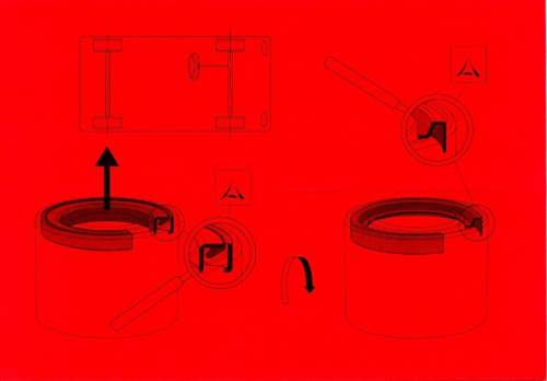

Ich kann bei meinem SKF-Lager leider nicht erkennen, welche Seite die abgedichtete ist. Auch in der Anleitung von SKF steht dazu nichts. Eine Seite hat nur 1 Rille, die andere hat 2 Rillen und dazwischen nochmal etwas Metall. Welche Seite muss wohin? Soll ich Bilder einstellen?
Leider bisher keine Antwort. Hier der Installationszettel, der beim SKF-Lager dabei war (in rot), jedoch werde ich daraus einfach nicht schlau. OK, das Lager ist für die Hinterachse, klar. Nur die beiden Lupen-Zeichnungen verstehe ich nicht recht. Welche Seite ist die abgedichtete und gehört Richtung Wagenmitte?

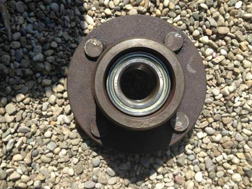

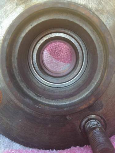

Ich habe noch das neue Lager in der Felge fotografiert, so wie es der FORD-Service Mann eingepresst hat. Ist das richtig rum?

Abbildung links ist innen, also die abgedichtete Seite.
Aus meiner Sicht richtig rum eingepresst.
na dann ist es jetzt aber genau falsch herum drinnen!
bild drei zeigt die aussenseite der nabe, da ist aber der glatte deckel beim lager zu sehen...hier müsste der abgeschrägte sein...

Bild 1 (rot, Beipackzettel) linke Abbildung zeigt die Seite zur Wagenmitte, also die nicht abgedichtete Seite der Nabe, also muss hier die abgedichtete Seite des Lagers hin. Klar. Nur erkenne ich da einfach keinen Unterschied im (echten) Lager. Bin ich blind? Worauf muss ich achten?
Bild 1 (rot, Beipackzettel) rechte Abbildung zeigt die Seite zur Wagenaussenseite, also die abgedichtete Seite der Nabe, also muss hier die nicht abgedichtete Seite des Lagers hin. Klar. Nur erkenne ich da einfach keinen Unterschied im (echten) Lager. Bin ich blind? Worauf muss ich achten?
Bild 2 (linkes Bild) zeigt die Seite meiner Nabe, die zur Wagenmitte hin zeigt, die also den Elementen (Spritzwasser, etc.) ausgesetzt ist. Hier muss die abgedichtete Seite des Lagers hin, aber welche Seite ist das? Ich kann beim besten Willen keinen Unterschied der beiden Seiten des Lagers erkennen!
Bild 3 (rechtes Bild) zeigt die Seite der Nabe, wo Fett reinkommt und dann die Fettkappe drauf (und dann das Rad mit Reifen). Man kann ja einen der Radbolzen noch sehen. Hier ist alles schon in der Nabe abgedichtet, daher kommt hier die nicht-abgedichtete Seite des Lagers hin. Klar. Nur: welche Seite ist nicht abgedichtet??
Hat der Mann das jetzt richtig rum oder falsch rum eingepresst?
Und: wenn es falsch rum ist: soll ich alles nochmal abbauen, auspressen und dann anders rum einpressen lassen? Oder muss ich ein neues Lager nehmen, weil das ja schon mal eingebaut und eingepresst war? Oder das Lager so lange drin lassen, bis es wieder defekt ist (weil ich es eh nicht nochmal andersrum einbauen kann)? Wir fahren nicht viel (6000 km/Jahr) und brauchen das Auto nur noch 1/2 Jahr. Was meint ihr?
