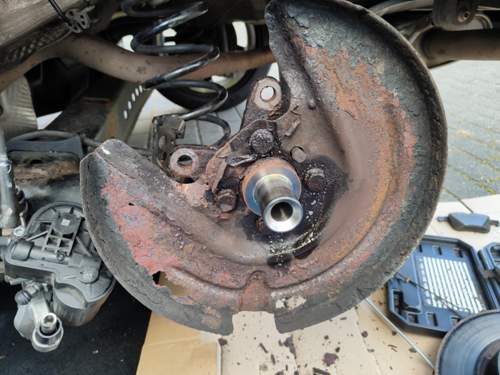

Hallo hätte mal eine Frage, zu den Hinteren Radlagern.
Ein bekannter saß letztens bei mir hinten im Golf, und meinte ob die Radlager noch ok. Seien,er würde ein rauschen hören.
Heute beim Reifenwechsel, hab ich mal die Kappe abgemacht, und mir viel auf, das kein Fett sondern nur einwenig Transparentes Öl darin war, die Kugeln sind von vorn auch zu sehen ( keine Gummi Abdeckung )
Ist das normal soo ?
Danke schon mal.

Das ist erst mal normal so. Das sind ja geschlossene Lager. Ein defektes Lager erkennt man aber nicht optisch, sondern akustisch. Wenn das Brummen mit den Winterreifen bleibt, wird es defekt sein.

Habe gerade an meinem Golf auch die Radlager ausgetauscht! Die waren total fertig.
Auf beiden Seiten.

@Matze469 Bei mir waren die auch zu , über den Deckel haben die keine Feuchtigkeit abbekommen aber von hinten über die Ankerbleche!
Auf der Beifahrerseite war der Radlager Schlimmer als der auf dem Bild(Fahrerseite)
Da war sogar Rost drinnen.

Km : 154 000 km waren die schon im Eimer , keine Ahnung wie lange der Vorbesitzer so unterwegs war und wann die genau kaputt gegangen sind.
Dann gleich Achsweise tauschen, wenn eins stirb ist das andere nicht weit. Kosten sind ja überschaubar, wenn man es selber macht. Dann ist auch Ruhe. Habe meine beiden hinten bei 110tkm getauscht.
Wenn man wie auf dem Bild Kugeln erkennen kann, kann das kein geschlossenes Lager sein.
MfG kheinz
Ja das sehe ich jetzt erst . Ja dann ist der Lager kurz davor oder hat schon hinter sich.
@Matze469 Also habe für die Radlager Pro Stück:40€ bezahlt.
Da ich auch die Ankerbleche neumachen musste habe ich die Schrauben von Achszapfen Schrauben bei VW gekauft, Ankerbleche auch VW
