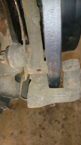

Hallo Motor-Talk Gemeinde,
ich habe ein kleines Problem mit meinem Siggi.
Wenn ich von sehr hoher Geschwindigkeit stark abbremse höre ich eine Unwucht an der hinteren rechten Bremse. Wenn ich leicht auf die Bremse trete, höre ich leichte Schleifgeräusche mit kurzen Unterbrechungen.
Meine Vermutung waren zunächst mal die Bremsscheiben, da diese nicht mehr besonders gut aussahen lag der Verdacht nahe, das die rechte vielleicht eine kleine Unwucht hat.
Soweit so gut. Bremsscheiben bestellt und heute gleich montiert.
Fahrerseite klappte wunderbar. Jedoch hatte ich auf der Beifahrerseite ein größeres Problem.
Alte Scheibe runter und neue drauf. Als ich den Bremssattelträger wieder montiert habe ist mir aufgefallen das die neue Bremsscheibe am Träger schleift. Träger wieder runter und mir das ganze genauer angeschaut.
Wenn ich die Bremsscheibe drehe eiert diese leicht. An der Bremsscheibe wird es nicht liegen (Brembo Max Line). Neue runter, alte wieder drauf, gleiches verhalten. Jedoch ist die alte Scheibe von der Dicke schon so runter das da nix schleift.
Ich vermute es liegt am Radlager/Radnabe.
Anfang des Jahres hatte ich mit meinem Siggi einen Unfall, bei dem ich etwas zu flott auf nasser Straße in eine Linkskurve gefahren bin. Habe den Randstein mit dem rechten Vorderrad erwischt und das rechte Hinterrad hat auch leicht was abbekommen.
Nach dem Unfall kamen zwar Geräusche vom hinteren rechten Rad, aber die waren so leise, das ich diese erst einmal ignoriert habe.
Was mich aber stutzig macht, ich habe die Radnabe gedreht, keine Geräusche, war jedoch etwas schwer zu drehen. Ich habe an ihr gewackelt, sitzt bomben fest, kein spiel, nix.
Könnte es das Radlager/Radnabe sein oder kann sich bei dem Unfall der Achsschenkel verzogen haben?
Die Spur wurde nach dem Unfall eingestellt, da vorne einiges verbogen war. Hinten war alles in Ordnung. Wenn sich hinten was verzogen hätte, dann hätte man das sicher beim Spur einstellen gemerkt.
Ich hoffe jemand hier kann mir einen Tipp geben. Das Radlager werde ich auf jeden Fall mal wechseln.

Wenn ich so überlege kann es nur das Radlager/Radnabe sein. Die neue Scheibe hat nur in bestimmten bereichen am Bremssattelträger geschliffen. Und wenn die Scheibe eiert kann das nicht mit dem Achsschenkel zu tun haben.

ich denke auch, der Flansch des Radlagers könnte einen "weg haben". Der Achsschenkel glaube ich nicht, denn der Sattelträger sitz ja mit auf dem und der Achsschenkel eiert nicht...
Ach, auf Rostfreiheit auf dem Flansch der Radnahbe hast du schon geachtet?
Radnabe habe ich mit ner Drahtbürste sorgfältig gereinigt bevor die neue Bremsscheibe montiert wurde.
ein defektes Radlager hört sich im aufgebockten Zustand wie eine Steinmühle oder ne Eisenbahn an.

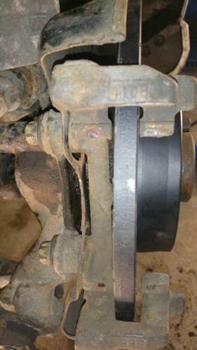

Anbei mal 2 Bilder der schleifenden Bremsscheibe am Bremssattelträger.

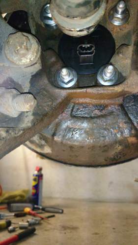

Bin gerade dabei das Radlager zu wechseln, aber es will einfach nicht raus :-(
Mutter habe ich losbekommen, bzw bei 2 Muttern sind die Bolzen mit raus...
Aber es sitzt immer noch an Ort und Stelle fest.

wenn Du die Scheibe drehst ist dann irgendwann Platz an der Stelle ??
Nein, da tut sich nix
Das alte Radlager hat sich endlich von seiner Stelle bewegt. Neues montiert, Bremsscheibe drauf, Bremssattelträger dran, Ernüchterung... Bremsscheibe schleift weiter.
Durch Zufall habe ich dann das wirkliche Problem gefunden :-(
Der Achsschenkel hat nen Riss... Mittig zwischen den 2 Bolzen vom Radlager ist ein kleiner Riss zu sehen.
Jetzt heißt es noch mehr schrauben.
Das einzige was mich aufheitert, ich habe nen gebrauchten Achsschenkel für 18€ gefunden :-)
Nachdem jetzt alles wieder montiert ist, heißt es 2 Tage warten und dann nochmals schrauben...
Dsc-0023
Bin grad heimgekommen, hab gelesen, das du geschrieben hast das es nicht eiert.. --> Achsschenkel gebogen, aber hat sich ja nun erledigt :-).
Ich würde im Zuge dessen gleich neue Gummilager einziehen, die gibts alle einzeln und das geht problemlos mit ner Presse.
