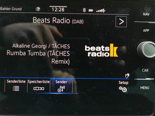

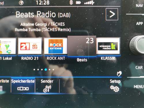

Ich habe mal ne kurze Frage zu den Logos. In der Sender- und Speicherliste fehlt zB das Logo für Beats Radio. Gehe ich aber auf die Ansicht Sender, ist es da...
Jemand eine Idee? Ein Update der Logos gibt es für mein Radio scheinbar nicht.

@marcmeiners schrieb am 22. Februar 2023 um 12:29:22 Uhr:
Das sind zwei unterschiedliche Dinge. Die Station Logos stammen aus dem MIB. Die Bilder in der Sender Ansicht wird per DAB vom Sender gesendet.
Die Logos kannst du hier updaten: https://www.phonostar.de/vw
Du brauchst dazu die Geräte Nummer des MIB. Das findest du unter setup / Systeminformationen
