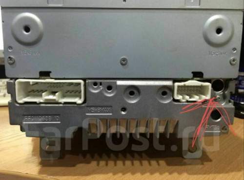

Ich hatte auch mal ein Mazda 6 GH 2.5. Mein Radio hatte definitiv ein Antennenkabel. ABER dieses ist sehr kurz und hatte sich von selbst gelöst und ist in die Versenkung gerutscht und kaum wiederzufinden. Ich empfehle dir das Radio noch mal auszubauen und am Radio zu schauen siehe Bild ob da ein Loch ist für den Antennenstecker. Dann geh auf die Suche nach dem Antennenkabel. Viel Glück.

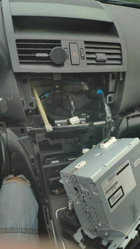

wie man sieht, bin ich wieder einmal am basteln.
Das Antennen Kabel ist übrigens vorhanden, war es auch schon immer. Auf dem Bild links das mit Schaumstoff verkleidete. Der Empfang ist ja auch kein Problem.

Direkt wenn das Radio Strom bekommt, fängt es an zu"knattern" und das richtig laut. Das Radio reagiert auf keine Eingabe. Somit jetzt ausgebaut und dann gecheckt. Der große Multistecker, oder das was da dranhängt ist Schuld.
Mir wurde gesagt, dass es auch möglich wäre, dass das Steuerteil hier einen Einfluss haben könnte.
Also erstmal Stecker raus und ohne Beschallung fahren. ??????????

Update zur Problemlage:
Es war die "berühmte" Bose-Endstufe.
Das Radio hatte sich dann Stück für Stück verabschiedet und es war nur noch ein lautes "Knattern" zu hören. Nach weiterem Suchen bin ich dann auf das Endstufen-Thema gestoßen. Dem war dann auch so. Einmal ausbauen und reparieren lassen - 300€ löhnen - alles wieder ok.
So einfach kann es gehen ;-(((

Wo sitzt beim GH die Endstufe?
Soweit ich mich noch erinnern kann unterm Beifahrersitz
Recht hat der Stingerfan, unter dem Beifahrersitz.
Meistens sind es nur die Kondensatoren der Endstufe. Da hat BOSE billigste Teile verbaut ;-((
Da aber nicht "jeder" die Endstufe so schön reparieren kann, macht es halt der Spezi und nimmt dafür ca. 200€ netto.
Mit ein- und ausbau und Versand und und und bist du dann bei 300€.
Aber dafür geht´s jetzt bis ans Lebensende ;-))
