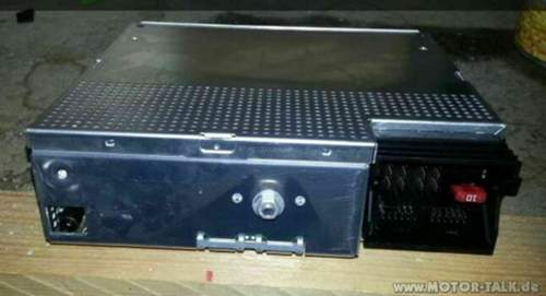

Hallo Leute hier im Forum.
Hätte man leicht gesagt ich wäre blöd, aber bin ich bloss nicht ein Spezialist....
Mir wurde gesagt, dass mein Radiomodul hat bei meinem x5e53 Bj 2003, den Geist abgegeben...
Nun, die blöde Frage ist: Mit Radiomodul ist das Radio gemeint?
Wenn ja, ist das Ding, dass neben die Batterie sich befindet?
Danke Euch im Voraus

Hallo Anton,
dein Radiomodul ist in der Kofferraummulde, neben der Batterie.
Gruß Oliver
Radiomodul ist so gesehen ein Verstärker, Steuerung bzw. das Herz deiner "Soundanlage" geht gerne mal so kaputt.
Reparatur ca. 200-250 Euro ansonsten Gebraucht bei Ebay oder so.
Hängt vom BJ ab (Aufjedenfall) 2004 hast du eine BM54 drinnen!

Die Antwort von Fat41 ist nur bedingt korrekt. Ja das Radiomodul hat einen Verstärker drin der bauartbedingt gerne kaputt gehen kann. Abhängig von der Ausstattung kann aber auch noch ein zusätzlicher Verstärker verbaut sein, der ggf. defekt ist. Dieser wäre dann nicht in der Mulde zu suchen.

Hier sitzt das Radiomodul (bei der Batterie).
Falls Du Hifi oder Top Hifi hast, zusätzlich noch der Verstärker in der Mulde links beim Navi (letztes Bild)

Hallo Anton!! Hast du lösung gefunden?
Ich hatte auch problem mit radiomodul ! (Tonnausfall)
Aus Neugier hab ich selbst rahngegangen -erfolgreich ??
Beim Tonnausfall-endstufen fliegen raus, ich habe die gegen eine externe endstuffe ersetz , dafür sänftigen Sound als original ??
Ich hab die Ausgänge vom Bm54 auf Chinch umgeändert und ein Handelsüblichen verstärker dazwischen gehängt!
