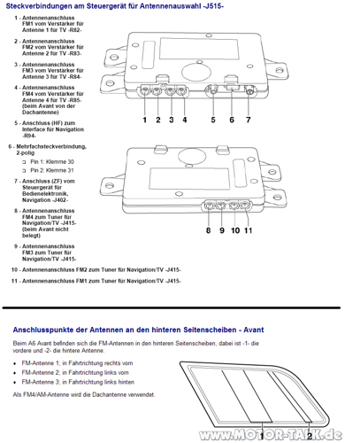

hallo,
habe seit 2 wochen kaum noch radioempfang von daher habe ich mal die antenne getauscht aber daran lags auch nicht habe deswegen hier mal gesucht in den foren und da steht meistens das der diverity box daran schuld sein könnte aber wo finde ich diese box???HAbe einen a6 4b 2004 mit naviplus und tv weiß zufällig jemand wo die sitzt und wie ich daren komme???Danke schon mal

Schlag mich wenn falsch liege aber hat der Dicke den Radio Empfang nicht in den hinteren Seitenscheiben? und ist die Triplexantenne an der Diviserty trotzdem angeschlossen?
Gruss Scholli
PS habe das selbe Problem beim 99er
Beim Avant werden die Drähte der Seitenscheiben und die Dachantenne fürs Radio genutzt. Siehe Grafik anbei 😉
Diversity
@ReCotNy, kannst Du meine Theorie bestätigen dass es entweder an einem defekten Deiversity Modul liegen kann oder and dem defekten Verstärker in der Dachantenne (evt. Wassereinbruch, Korrosion).
Mal ganz abgesehen von fehlerhaften oder Korrodierten Steckverbindungen....
Ja - eigentlich bleiben ja auch nur diese beiden Möglichkeiten.
Hattest Du das Radio mal draußen und hast da den Antennenstecker überprüft? Bei einem Freund hatte sich der mal verabschiedet (Antennebuchse im Navi selbst war defekt und hatte dadurch Kontaktprobleme).
Theoretisch sollte man di Diversity-Box auch mal testweise überbrücken können - also z.B. die Dachantenne mal direkt ans Kabel vom Navi anschließen (nur temporär mit ein paar Kabelstücken). Wenn der Radioempfang dann klappt, liegts tatsächlich an der Diversity-Box. Wenn der Empfang dann auch schlecht ist, liegts eher an der Antenne selbst bzw. dem Kabel zum Radio/Navi.

ob da nur 3 Verstärker sind, kann ich Dir nicht verraten...  laut Tante Else sind 4 drin, wobei die 4. Antenne wohl die Heckscheibendrähte sind.
So stehts in Tnate Else:
Steckverbindungen am Tuner für Navigation/TV -J415-
1 - Antennenanschluss TV vom Steuergerät für Antennenauswahl -J515-
2 - Antennenanschluss TV vom Steuergerät für Antennenauswahl -J515-
3 - Antennenanschluss TV vom Steuergerät für Antennenauswahl -J515-
4 - Antennenanschluss TV vom Verstärker für Antenne 4 für TV -R85- an der Heckscheibe
5 - Mehrfachsteckverbindung, 54-polig zum Steuergerät für Bedienelektronik, Navigation -J402-
Anbei mal ne "Gesamtübersicht" zum erahnen der einzelnen Bauteilpositionen 😉
