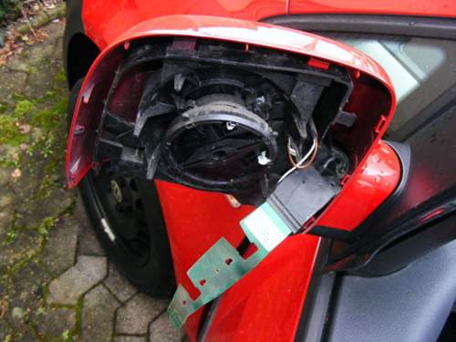

Moin zusammen,
evtl hat ja jemand den heißen Tipp. Wir haben vor 10 Jahren das Original RCD210 gegen ein RNS315 getauscht, was auch so lange einwandfrei funktioniert hat. Nun kommt es gehäuft vor, das sich der UKW Radioempfang verschlechter, bzw komplett weg ist. Nun das Lustige... Stecke ich dann das Antennenkabel von ANT1 ab und auf ANT2 wieder rein, ist der Empfang für einige Stunden/Tage wieder da. Dann passiert es wieder, ich ziehe von ANT1 ab und auf ANT2 ein, zack, Radioempfang wieder da. Sehr mysteriös. Nun die Frage, ob es eher in Richtung Antenne(-Verstärker) geht oder das Radio einen Defekt hat. Leider habe ich kein anderes Radio zum Testen...
Danke für Eure Gedanken!

Liegt wahrscheinlich an der Antenne im Spiegel.
Hatte hier schon mal Bilder dazu eingestellt.
Haarrisse im vergossen Block der Antennenelektronik. Dadurch Wassereindringen und Korrosion.
Einfach mal nachsehen, ist ja nur 5 Minuten Arbeit.
Antenne
Haarriss

Meine defekte Antenne (Fotos) wurde Ende 2010 verbaut. - War einer der ersten FL.
Zulassung war am 17.01. 2011
Teilenummer Antenne war 2K5835532C
@Mahli11
Hast du mal geschaut ob die Antenne genau so gerissen ist wie bei mir ?
Die 2K5 035 532 C.. oder war es bis Mitte '11? Ich finds nicht mehr

Mit VCDS kann man bequem die Leistung der Antennen messen.
..fast vergessen das RNS 315 kann doch die Pegel beider Antennen anzeige

Moin. Finale Diagnose... Das RNS315 hat einen Defekt. Ein neues Zenec funktioniert problemlos.
