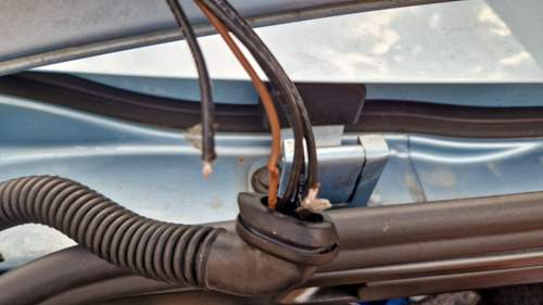

Hallo,Mein Radio ( kein original)findet nur einen Sender klar, alles andere rauscht, mögliche Ursachen?danke
10 Antworten
1.Radio defekt
2.Keinen Phantomspannungsadapter nachgerüstet.
3.Antenne/Verstärker defekt.
am Kabrio gehen gerne die Antennenkabel kaputt

Moin Joachim,
Höchstwahrscheinlich hast Du einen Kabelbruch in der Kabelführung der Heckklappe.
Beim Cabrio sind in der Klappe die Antennen und die Kabel brechen gerne mal - so auch bei mir geschehen mit dem GPS-Signalkabel.
Du kannst das entweder mit entsprechenden Steckern und Kabeln selbst versuchen zu reparieren, es mit einem Reparatursatz von Audi machen, oder die Werkstatt ranlassen.
Theoretisch könnte auch einfach der Stecker hinten am Radio lose sein, am wahrscheinlichsten ist beim Cabrio aber wie gesagt ein Kabelbruch.
Ich weiß leider nicht mehr auswendig, ob das Antennenkabel links oder rechts lang läuft, GPS war links und ich glaube (!!!!), das Antennenkabel auch.
FYI: sah dann mal so bei mir aus
Whatsapp-image-2023-08-08-at-08-24

Der Kabelbruch ist die häufigste Ursache. Bei mir funktioniert schon länger die Kofferraumbeleuchtung nicht, auch hier vemute ich einen Kabelbruch in der rechten Tülle, dort verläuft die Stromversorgung der Lampen für den Kofferaum.
Die Schalter und Sicherung sind in Ordnung. Das ist mir aber aktuell nicht so wichtig, daher lass ich es erstmal so.
Lässt sich ja im Grunde einfach reparieren. Tülle öffnen, dass Kabel welches defekt ist identifizieren, das Kabel dann raus trennen und ein neues Kabel an den Verbindungsstellen einlöten, dann die Tülle wieder drüber ziehen und im Kofferrraumdeckel befestigen.
Ich setze die Tüllen immer mit Dichtmittel ein, da dort gerne das Wasser reinläuft. Dann wird die Heckklappe schön geflutet:cool:
@mac-mallorca schrieb am 8. August 2023 um 08:29:19 Uhr:
Welches Kabel war das bzw. wo für?
bin mir gerade nicht mehr sicher, aber eines für den Antenneverstärker.
Sind hier links unten gut zu sehen. Geht durch die Kabeldurchführung links in die Kofferraumverkleidung.
