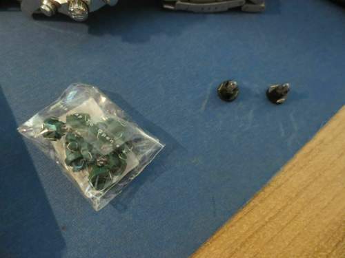

Moin Männers und Mädels,
nach der OP kommt jetzt langsam die Phase der Langeweile.
Bei meinem SC 802 versagt nach und nach die Beleuchtung und ich hasse nichts mehr wie unvollständig funktionierende Beleuchtungen.
Hat einer von euch schon mal probiert die Beluchtung im Radio zu ersetzen?
Falls ja, wäre eine kleine Beschreibung und ein Tip welche Leuchtmittel benötigt werden ganz nett.

Servus,
hat zufällig jemand die genaue Bezeichnung der Birnchen, also diese Sockelbirnchen. Leider sind die Links in der SuFu nicht mehr aktuell.
Danke vorab.
@Dart-Horn schrieb am 27. Januar 2020 um 10:53:46 Uhr:
Servus,
Danke vorab.
https://www.conrad.de/.../...mpe-12-v-drahtenden-klar-1-st-727091.html
O.k. Danke. Die hatte ich gefunden. Suche allerdings die mit Sockel sozusagen als fertige Variante mit Namen und Leistungsbeschreibun z.B. 12v 1.2watt
Mit Sockel bekommst du die nur bei Volvo und eventuell bei Skandix kosten aber das fünfache.
Die müssten passen wobei du das "Kondom" von der jetzigen Beleuchtung der neuen Lampe anziehen musst
http://www.skandix.de/.../

Es gibt die Leuchtmittel mittlerweile auch im Aftermarket für sehr kleines Geld.
Habe im letzten Jahr für 20 Stück keine 10 Euro bezahlt.
Ist ein standardisierter Sockel,aber nur sehr selten zu finden.
https://www.amazon.de/.../ref=sr_1_3?...
Leuchtmittel
