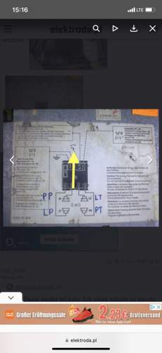

Möchte bei meinem Peugeot 205 ein blaupunkt Freiburg cr42 verbauen. Am Peugeot ist schon ein Adapter auf iso Anschluss vorhanden.
Habe mir nun einen weiteren Adapter von iso zu meinem
Blaupunkt Radio gekauft (eBay)
Fast Alle Kabel sind gut beschriftet und konnte ich ohne Verwirrung anschließen. Nun hab ich noch 2 übrig (blau - antenna Power und das gestreifte - leider nicht beschrieben)
Hab noch zwei Stecker am Radio frei - einmal Dauerplus klemme 30 und einmal das mittige Symbol (Anhang) mit dem Schalter
Was bedeutet das und wo müssen meine Kabel hin. Blau hab ich Gelesen sollte wohl power für eine ausfahrbare Antenne sein. Hat der Peugeot nicht
Anschlussplan
Kabel

Für den Betrieb des Radios benötigst du prinzipiell nur folgende Strippen:
* +12V Dauerplus
* +12V Zündplus
* Masse
* die Lautsprecherleitungen (separater Stecker)
Ich gehe davon aus, dass die Leitung mit dem "Schalter" in der Abbildung Remote sein wird.
In deinem Fall scheinen die Farben des Adapters überhaupt nicht der Norm zu entsprechen.
Vergleiche die Leitungen mit dem Pinout eines ISO-Steckers, wie folgt.
[Schwarz] [Orange] [Gelb] [_]
[Rot] [Blau] [_] [_]
Schwarz = Masse
Orange = Dimmer (optional)
Gelb = 12V-Dauerplus
Rot = 12V-Zündung
Blau = Remote (optional für Antenne oder Verstärker)
Ggf. müssen Dauerplus und Zündplus vertauscht werden. Das merkst du dann, wenn das Radio keine Sender und Einstellungen speichert.
Viel Erfolg!
[ETS]
Themenstarteram 14. Juni 2023 um 12:37
Merci für die Hilfe, hab’s gestern noch hinbekommen
Das Dauerplus war das gestreifte Kabel und das hab ich auf Dauerplus gelegt, Radio ging aber auch ohne Dauerplus (nur mit zündungsplus)
Funktioniert nun.
