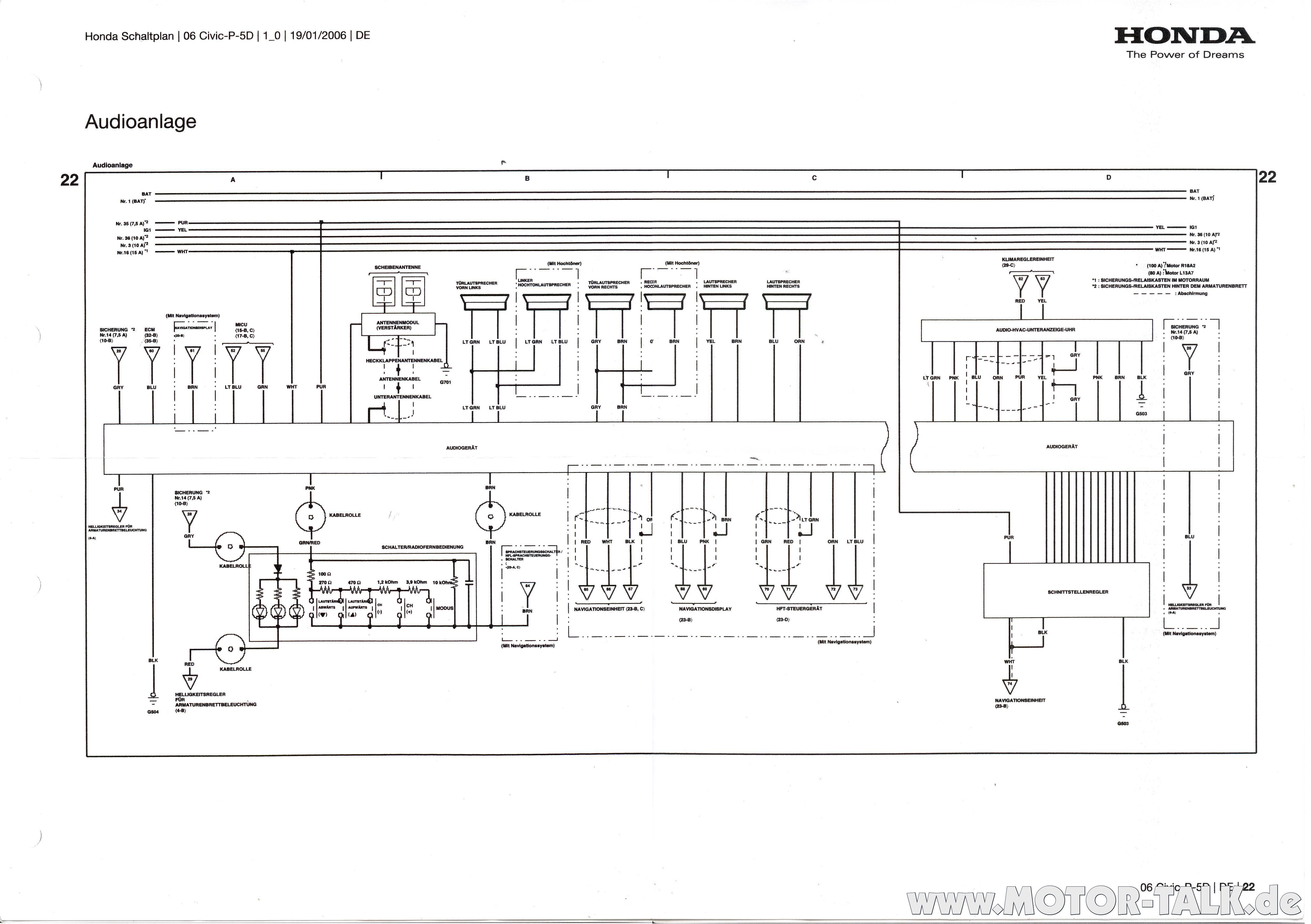

So nun zu meinem Anliegen, ich fahre einen Honda Civic FK 2 Executive. Nun was ist die einfachste und effektivste Lösung um mehr Bass in mein Auto zu bringen. Falls es dazu noch geht um gute Boxen zu verbauen wo noch gute Leistung habe wäre ich davon nicht abgeneigt.
Habe ihr gelesen dass es eine möglichkeit gibt einen Subwoofer über den Kofferraum und Zigaretten Anzünder zu betreiben. Ist das eine gute Möglichkeit? Oder was für Möglichkeiten gibt es noch?
Habe auch hier in einem Forum das hier gefunden: Hier wenn ich das alles mache was habe ich dann hier für Vorteile? Kann ich da aus dem normalen Honda Radio neue Boxen usw. anschlissen und ein SUB?
Würde schlussendlich gerne ein ganz guter Klang in meinem Auto haben. Hoffe ihr könnt mir helfen da ich wirklich zurzeit noch überhaupt keinen Durchblick habe.

Hallo
also ich habe bei mir im Civic im Kofferraum eine Subwoofer der Marke Pyle stehen und eine Blaupunkt 4 Kanal Endstufe.
Das ganze ist so angeschlossen:
Direkt am Autoradio hängt an den Ausgängen für die hinteren Lautsprecher ein 2 Kanal High-Low Konverter, der die Signale für die Endstufe auf einen niederen Pegel bringt. Von da aus führen Chinch-Kabel in den Kofferraum zur Endstufe. Die Endstufe trennt dann über High- & Low-Pass Filter den Bass von dem übrigen Frequenzband. Von der Endstufe führen dann wiederrum Kabel zu den hinteren Lautsprechern und zum Subwoofer. Strom habe ich direkt mit einem separaten Kabel von der Batterie geholt.
Um eventuelle Interferenzen zu vermeiden haben wir den Bass am Radio selbst auf -3 eingestellt. An der Endstufe wird dieser dann durch Bass-Boost wieder geholt. Dadurch bekommen die Lautsprecher im Innenraum nur noch sehr wenig Bass und der Subwoofer das meiste.
Also ich denke wenn du mehr Bass willst, ist diese Lösung die einfachste und effektivste. Ich sags mal so: Die Spiegel können ordentlich wackeln.

Hallo schon jetzt mal vielen Dank für deine mühe!
Das ganz hört sich ganz gut an und ich denke das könnte ich noch machen, jetzt habe ich noch ein bar fragen:
1) Könntest du mir vielleicht mal die Links geben wo du dir
gekauft hast da ich nicht genau weiss wie die Kabel genau sein müssen und ich mir dann nicht was Falsches bestellen möchte ^^.
2) Wo wird dann der 2 Kanal High-Low Konverter dann beim Radio angeschlossen? Wird der zwischen Radio und Kabel wo zu den hinteren Boxen führen angeschlossen?
3) Warum hast du dann noch Von der Endstufe Kabel zu den hinteren Lautsprechern gezogen? Hast du dir hinten noch neue Boxen verbaut? Oder was hat das für ein Grund?
Hoffe habe das so einigermassen normal geschrieben das du mich verstehst, habe da noch nicht wirklich viel Ahnung

Hallo
also den High-Low Konverter hab ich in einem MediaMarkt gekauft. Ich hab eigentlich auch nicht nach was besonderem Ausschau gehalten. bei uns gab es sowieso nur einen 2 Kanal und einen 4 Kanal Konverter im Sortiment. Also von Auswahl kann man ja nicht reden. Ich werd mal schaun ob ich den Kassenzettel noch finde. Dort sollte das Modell und der Hersteller draufstehen. Ich meine der ist von der Firma Bull Audio (Konverter sind rechts in der Rubrik "Zubehör"). Bin mir aber nicht mehr ganz sicher.
Der High- & Low-Pass Filter ist bereits in der Endstufe enthalten. Ich habe eine Blaupunkt GTA 4 Special Mk II. Da es nicht mehr das neueste Modell von Blaupunkt ist, ist sie im Moment recht günstig zu bekommen. Die Leistung ist auch für meine Zwecke vollkommen ausreichend.
Hier findest du einen Schaltplan, welcher mir freundlicherweise von Honda zugesendet wurde. Der High-Low Konverter wird an die Ausgänge für die hinteren Lautsprecher angeschlossen. Die hinteren Lautsprecher sind also im Moment noch abgeklemmt. Vom High-Low Konverter gehen dann Chinch-Kabel weiter zur Endstufe. Die Enstufe trennt dann hohe und tiefe Frequenzen. Die tiefen gehen logischerweise zum Subwoofer. Da ich die Türverkleidung nicht ausbauen wollte, habe ich mich dazu entschieden die hinteren Lautsprecher wieder über die Originalkabel anzuklemmen. Von der Endstufe gehen also Lautsprecherkabel wieder nach vorne zum Radio, wo sie mit den bereits liegenden originalen Lautsprecherkabeln zu den hinteren Lautsprechern über Lüsterklemmen verbunden werden. Ist leider etwas verwirrend aber ich hoffe du kannst es verstehen.
In den Türen befinden sich noch die originalen Lautsprecher von Honda.

also ich hab nur deswegen einen High-Low Konverter benutzt, weil die von mir ausgesuchte Endstufe nunmal keine Hoch-Pegel Eingänge hat.
Es gibt da glaube ich keine Vorteile oder Nachteile. Jedenfalls habe ich noch keine zu spüren bekommen.
Das Stromkabel läuft bei mir von der Batterie aus zur Fahrertür. Dort gibt es ein bereits vorhandenes kleines Loch, welches für das Stromkabel aber groß genug ist. Ich habe einfach das Kabel an der Stelle mit Isolierband umwickelt, um eventuelle Schäden durch Reibung zu verhindern. Von da aus läuft das Kabel runter zu der Schutzleiste an der Fahrertür. Diese sind nur mit 3 Clips befestigt und können mit einem Schraubenzieher einfach abgehebelt werden. Danach geht es weiter nach hinten und dort wieder unter der Schutzleiste durch. Anschließend kann man das kabel und dem Teppich im Kofferraum durchfädeln und kommt in dem versenkbaren Teil wieder raus.
Die Steckerbelegung vom Radio findest du hier im 4. Beitrag (Schaltplan). Ich habe das Remotesignal aber nicht vom Radio abgegriffen, sondern vom Zigarettenanzünder, weil ich es einfacher fand als die ca. 30 Kabel am Radio zu überprüfen.
