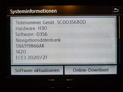

bei meinem Sharan hat leider das werksseitig verbaute Radio (Discover Media) einen Defekt. Touch und Bedienung funktionieren nicht mehr, Ton läuft aber noch.
Der Fehler scheint wohl nicht selten zu sein, da auf Ebay viele Angebote für Reparaturen genau diesen Fehlers angeboten werden. Diese sind mit 300+ Euro aber auch nicht günstig und erst recht nicht garantiert.
Laut Aussage des VW Händlers würde ein neues Radio über 2000€ kosten und das ist mir schlichtweg zu teuer für ein solch rudimentäres Gerät.
Nun weiß ich nicht, ob es möglich ist ein anderes Radio zu verbauen, ohne all die Funktionen (siehe oben) zu verlieren, auf die ich nicht verzichten möchte. Auch würde ich gerne die standardmäßig verbaute Rückfahrkamera und das Mikrofon nutzen. Auch Google konnte mir da nicht eindeutig weiterhelfen.
Kennt sich jemand damit aus und kann mir sagen, ob es Drittanbietergeräte gibt die dies unterstützen?

Themenstarteram 24. September 2023 um 7:17
Super, vielen Dank für die Rückmeldungen.
Bei mir ist es jedoch so, dass die Touchfunktion auch immer wieder mal funktioniert, wenn ich das Radio komplett neu starte. Außerdem funktioniert, wenn das Touch ausfällt, auch das Bedienen über Bedienen über den Drehregler auch nicht mehr.
Meint ihr, dass es dann wirklich an Touchpanel liegt?

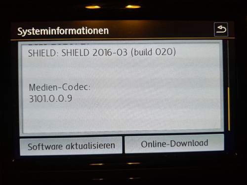

Und noch eine Frage nebenbei. Ist es möglich beim Radio selbst ein Softwareupdate durchzuführen? Der VW-Händler hier verlangt alleine fürs Prüfen der Version schon 70€.
Schick mal deine Sw version
Themenstarteram 25. September 2023 um 8:26
Ich hoffe das ist richtig so:
Img-20230924
Img-20230924
