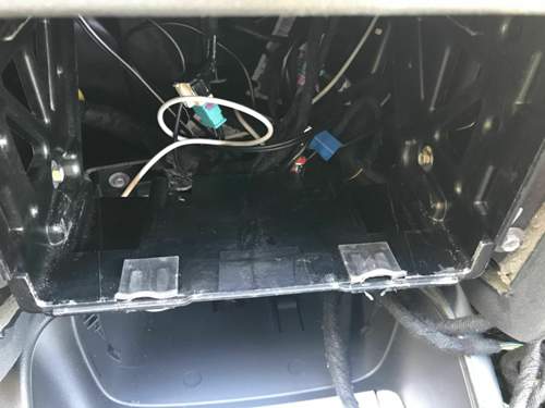

Ok, den Rahmen auszubauen ist etwas aufwendiger. Laut Reparaturanleitung muss dafür das Handschuhfach, das Kombiinstument und die Spaltabdeckung für die Mittelkonsole raus.
Woran hält das neue Radio, wenn der Schacht draußen ist?
mit der Blende die dabei ist
das Tablet ist super flach da ohne CD-Player
aber leider nicht flach genug um nicht unten am Schacht anzustehen,
es ist max. 1cm...

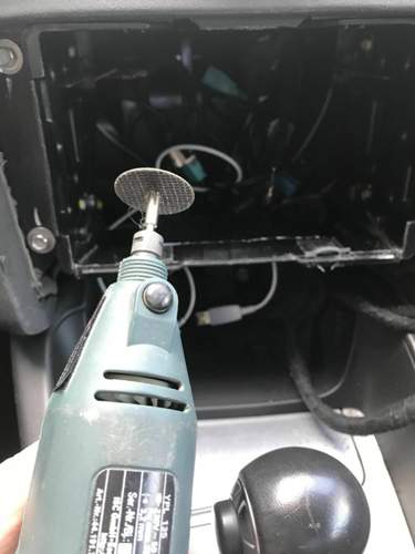

Zu meinem "Platzproblem": ich dremel ganz einfach vorne einen cm von dem DIN Schacht weg ;-)
@TTV6 schrieb am 20. März 2020 um 15:18:42 Uhr:
wünsche gutes Gelingen - ein paar Bilder von der Aktion wären nett :)

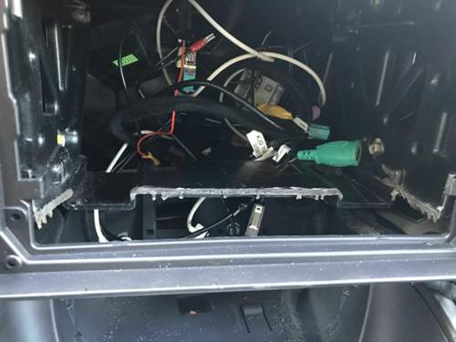

läuft!
alles noch genau einpassen und fixieren, schaut gut aus ;-)
es läuft auch deutlich schneller als das 8.0er
Klang muss ich erst einstellen, aber klingt sehr vielversprechend...
1
2
3
ja, sieht gut aus :) - danke für die Bilder.

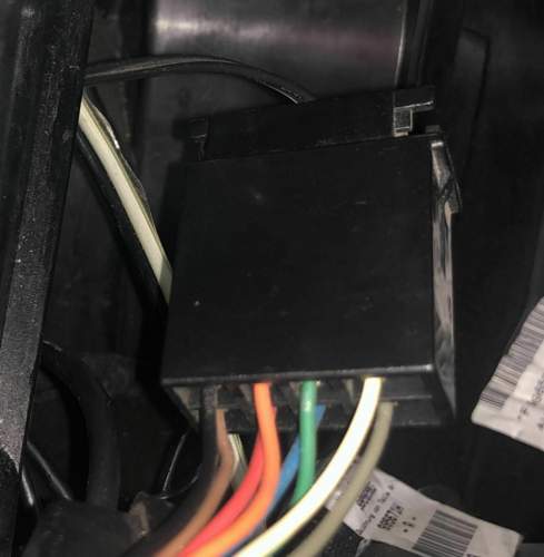

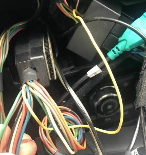

Ich habe mir ein Xtrons PBX79ATT gekauft und es bleibt immer hängen oder musik wird kurz leise.
Xtrons hat es mir getauscht und was ist gleiches problem.
Jetzt vermute ich das was am anschluss vom Radio liegt .
Funktionieren tut es lenkrad bedienung auch Fis auch.
Was ist das was auf den bild zusehen ist weil mir scheint das die kabel grün und blau schon was dran gemacht haben.

hast du eine Navi-App im Hintergrund laufen?
[Von Motor-Talk aus dem Thema 'Android Radio Probleme' überführt.]
nein passiert auch wenn ich normal radio laufen lasse.
Ich glaube es liegt an diesen teil auf den foto.

Ich hatte auch so eins bestellt, jedoch pfeifen in den Lautsprechern wenn der Motor lief (Drehzahlabhängig) und dann nach 2 Tagen war der Saft alle im TT.
Evtl. ein Montagsgerät.
pfeifen hatte ich auch mal bei einem Gerät im BMW, da hat gutes isolieren mit Tape aller Steckverbindungen geholfen.
