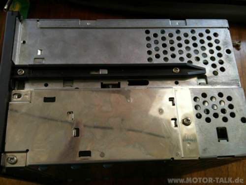

Will mir das große Originalradio für meinen 850er zulegen, habe aber in der Mitte so eine Unterteilung. Kann mir wer sagen, ob ich die rausnehmen kann, ohne was zu beschädigen? Hier das Radio :

Ist den die Unterteilung immernoch da, wenn das Ablagefach unterm Radio draußen ist? Auf Deinem Bild sieht ja alles ganz normal aus...
Bloß nichts sägen oder feilen!!
Die Kante in der Mitte dient zur Befestigung der original Radios. Wenn die Weg ist dann kannst du die original SC Radios nicht mehr fest machen.
Wenn man Zubehör Doppel Din Radios einbauen will dann muss diese Kante weg.

Die Führung für das Originalradio bekommt man am einfachsten mit einem Beitel und Hammer weg. Dauert 1 Minute, habe ich schon beim V40 und auch beim C70 so gemacht.

Und ? Wenn er aber ein Normales DIN Radio gehabt hat von Werk aus, ist zwischen dem Ablagefach und dem eigentlich DIN Schacht eine Verstrebung mein Freund 🙂
So war es zumindest bei meinem 8er...
Ich würde erst mal das Ablagefach rausnehmen 😎

Ich hatte ein DIN Radio drin CR irgendwas (defekt) und da war nichts sonderbares in der Schacht außer den 2 "Kanten". Habe auch bei keinem 850 oder V70 (und ich habe an einige schon geschraubt ab MJ92 wo die Schacht anders war).
In dem Ablgefach sind links und rechts zwei kleine Rastnasen, die man mit zwei kleinen Schraubenziehern vorsichtig anheben kann, dann kann man das Fach einfach rausziehen und müßte eigentlich das große Doppeldinloch erhalten.
Original von Volvo ist alles nur gesteckt! Kann man alles ohne Säge und Hammer entfernen !!!
Eventuell den einen oder anderen Clip ausrasten und raus ziehen. Alles "plug & play" 😁
Naja mein Hinweis bezog sich auf die Entfernung der Führungsschienen, falls man ein universal Doppel Din Radio einbauen will. Volvo Radio geht natuerlich einfach nur zu stecken. Ob es beim 850er auch eine 1-Din Version der Mittelkonsole gab, weiß ich nicht, bei den neueren gab es nur ein nachrüstbares Ablagefach für die Hälfte des 2DIN Schachtes, wie hier schon beschrieben wurde.
