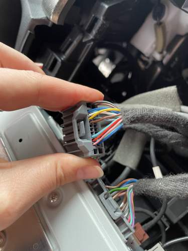

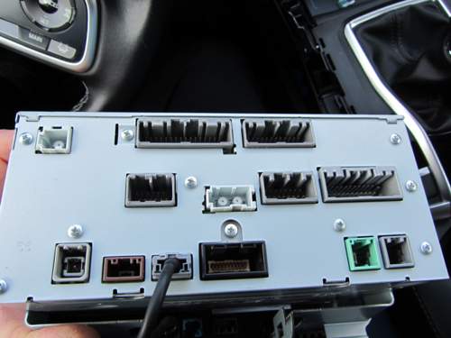

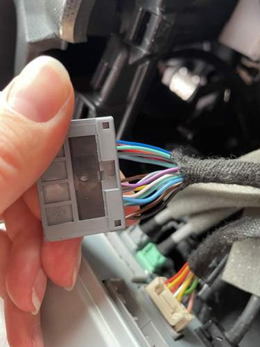

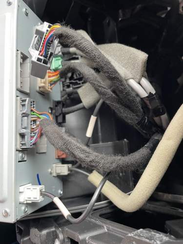

Hallo Zusammen, ich glaube ich bin hier richtig bei dem was ich so gelesen habe.
Ich versuche verzweifelt die Lautsprecher pin Belegung aus dem civic meiner Dame herauszufinden. Ich möchte den high-low Adapter anschließen für die chinch. Kann mir wer sagen welche pins das sind? Anschluss plans der Stecker wäre mega.
Hab Bilder vom Radio gemacht.. Da die fl+/- und fr+/- Belegung und ich Tanz im Kreis ??
Ist ein civic ix bj13
Danke für jede Hilfe
Beim Standard Radio hast du den Vorteil, dass man das Radio leicht tauschen könnte. Die Lautsprecher Kabel gehen hier direkt ins Radio hinten rein. Wie es mit Klimasteuerung oder Fahrzeugeinstellungen aussieht, kann ich nicht sagen ob das bei dir übers Radio normalerweise läuft(?).
https://www.civicx.com/.../
Das Premium Radio zB. hat ein optisches Kabel hinten, was zum Honda-Verstärker geht - da kann man kein anderes Radio nutzen. Auch läuft hier die Klimasteuerung und restliche Fahrzeugeinstellungen.
Ich selber nutze einen High-Low Adapter von Helix, davon geht das Audio Signal vom Honda-Verstärker in die Endstufe für den Subwoofer. (hab das "Premium" System)
Du müsstest in dem Fall hinterm Radio das Signal abgreifen (Standard-System).
Das Signal wird von den beiden vorderen Tieftönern abgegriffen.
Das Signal für die hinteren Boxen ist im Bass stark beschnitten und sollte man nicht nehmen (civic Eigenheit).
https://www.youtube.com/watch?v=7CJv-z6mLD8
https://www.youtube.com/watch?v=c4RruR4POzs

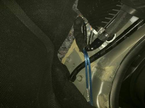

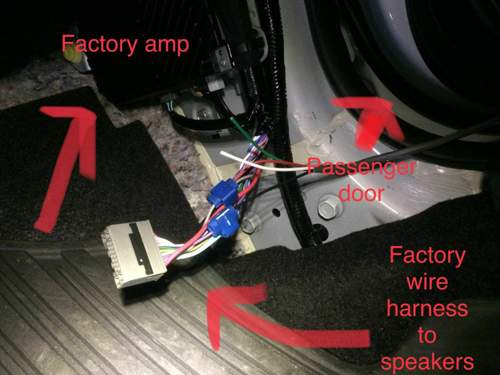

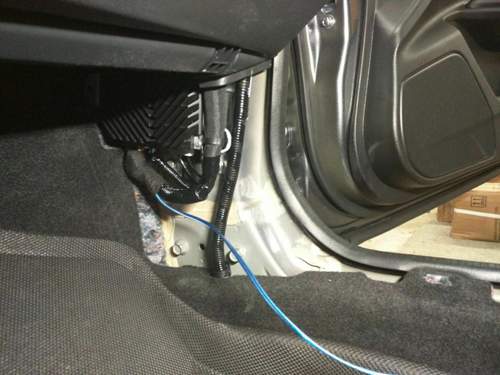

Kannst du mir bitte sagen wo ich den verstärker find? Habe auch das PremiumSound System.
Beifahrerfußraum an der Seite der A Säule.
hab da ein paar Bilder ausm civicx forum angehängt.
