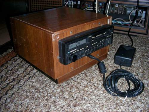

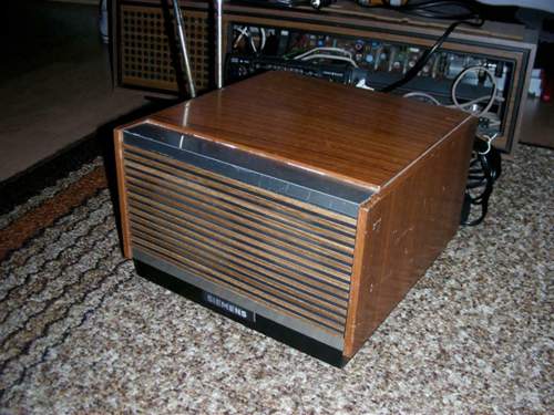

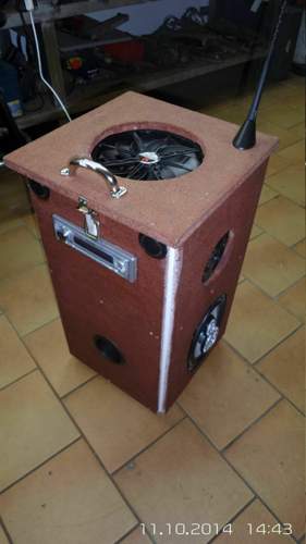

Ich bin mit meinem LAtein am Ende und frage deshalb hier mal nach, vllt hat von euch einer ne Idee.
Ich habe mir ein Radio selbst gebaut, aus ein paar alten Auto Lautsprechern, Hochtönern, einem Autoradio und einem Einbaunetzteil. Soweit alles gut, jedoch nun das Problem: Ich kriege partou keinen Radioempfang. Ich hab nun eigentlich alle Szenarien durch:
FM Tuner am Radio futsch - Radio getauscht --> nix
Antenne (hat integrierte Platine zur Empfangsverstärkung) kaputt - normale Antenne besorgt --> nix
Antennenfuß zerlegt, alle Kabel verstärkt/nachgelötet --> nix
Platine überbrückt und Kabel direkt verbunden --> nix
Festgestellt, das Platine die Masse über Antennenfuß bekommt - Extra Kabel an Antennefuß befestigt und mit Masse verbunden --> nix
Radio an verschiedenen (teilweise empfangsstarken Orten aufgestellt --> nix
Spannung am Netzteil auf 13,2V erhöht --> nix
Was kann ich noch probieren? Ist vllt das Problem das Netzteil, das die magnetischen Felder, die es erzeugt, den Radioempfang stören? Ich weiß nicht mehr weiter, vllt könnt ihr mir helfen? Hab mal ein paar Bilder des Selbstbaus angehängt.
