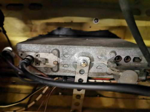

Ich habe nun endlich Lautsprecher an das Radio angeschlossen, diese haben 4 Ohm. Diese sind aber bei max Lautstärke so leise, daß man sie nur im Stand bei laufendem Motor sehr leise hört, sobald man Gas gibt, hört man es garnicht mehr.
Ist das normal oder ist irgendwo ein Fehler drin?

Naja - wie viele und wie hast denn angeschlossen? ;)
Einen direkt über Bananenstecker in die Buchse vom Radio. Hab auch mal einen zweiten in Reihe geschalten, Lautstärke blieb jedoch unverändert.
Naja - wenn Du sie in Reihe schaltest, addieren sich die Widerstände. Keine gute Idee.
Jedenfalls mußt Du prüfen, was der Lautsprecherausgang am Radio verträgt! Mono, oder Stereo?
Vielleicht ist ja auch die Endstufe hinüber...
Es ist ein Mono, wie kann ich den Ausgang prüfen?

Parallelschaltung zweier Lautsprecher halbiert den Innenwiederstand. Damit wird die Endstufe überlastet... auch keine gute Idee. Wenn die Impedanz des Laustsprechers zur Ausgangsimpdeanz des Verstärkers passt deutet eine zu geringe Lautstärke auf einen Fehler in der Endstufe oder im Empfangsteil oder evt. zu große Übergangswiederstande bei den Kabeln/Steckverbindern hin. Steht am Radio die Ausgangsimpedanz dran?

Man müsste mal wissen um was für ein Radio es geht.
Das ist das Originale Radio von 1971, leider ist der Zettel weg wo die Daten dran stehen...
Das grenzt es schon mal etwas mehr ein.
Hier eine Seite mit allen Originalradios. Vielleicht kannst du anhand der Front das Modell erkennen.
Von der Rückseite und den Anschlüssen her schließe ich auf ein Grundig Emden 3.

Das Radiosignal wird ja hinten in dem Plastikstecker zum Verstärkerteil geleitet.
Eventuell ist ja auch hier ein Kontaktproblem. Mit einem Dünnen Kabel die zwei Anschlüsse in denen die Pins des Steckers sind überbrücken.
