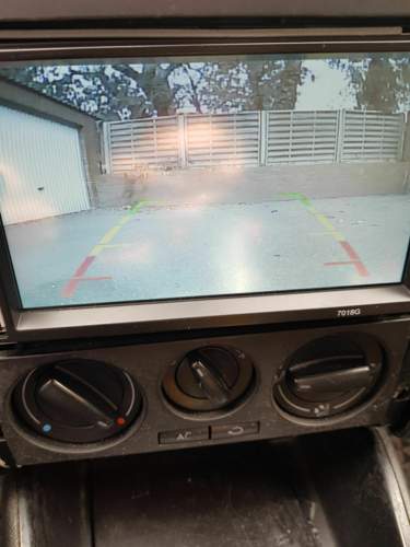

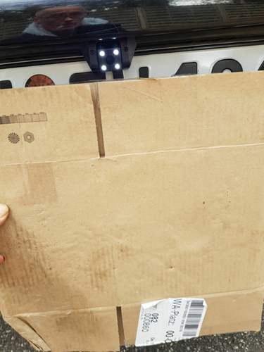

Versuche kramf haft rückfahrkamera in gang zu bekommen habe alles an geschlossen aber kein bild so bald ich den glben stecker einstecke leuchtet die kamera permanent habe schon ne neu bekommen a er gleiche problem

Eigentlich war alles im paket mal mit drin die Kamera und so weiter also kabel von der Kamera nach vorne zum Radio habe mir a er dann Nummernschild Halterung geholt mit kamera inklusive aber kabellos

So habe es hinbekommen
Wo war das Problem?
Auch mal ne Antwort was du geändert hast bzw. was es war.
Wenn die, die Lösung gefunden haben das auch hier einstellen, können wir auch den Fragestellern helfen.
@JulHa schrieb am 21. März 2021 um 12:44:05 Uhr:
Wo war das Problem?
Falsche pin belegung
@Bitboy schrieb am 21. März 2021 um 12:45:22 Uhr:
Hatte eine falsche pinbelegung am rücklicht habe jetzt braun masse schwarz/weiss und vorne nur+dann lief alles
Kamera hinten Nummernschild siehe bild
Monitor bild
