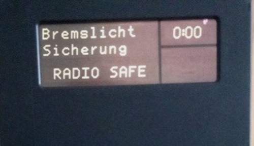

Hallo Leute,
Ich hab da mal ne Frage, ich hab mir vor kurzem ein NCDC 2011 im Netz gekauft, natürlich nicht Entheiratet. Ich war etwas optimistisch eingestellt und hab mir die VIN mitgeben lassen in der Hoffnung das ich damit den Code herausbekomme und beim FOH alles so hinbekommen, dass es in meinem Auto dann super funktioniert.
Ihr ahnt es schon, nichts hat geklappt alles fürn A….!
Nun zu meiner Frage, gibt es hier jemanden der mir helfen kann, dass Radio zu Entheiraten und mit meinem Auto zu verheiraten.

Moin
wenn man die VIN vom Spender hat und das Fahrzeug beim FOH
in der Werke steht,kann der FOH mit dem Spender Code
das NCDC entheiraten,
es sei den das Tech-2 gibt ihm diese Möglichkeit nicht vor !!!
das kann man aber normal mit dem OPelCOM entheiraten und
normal betrieben ohne den Code einzugeben.
das CID muß man vor der ganzen "Aktio"n im Fahrzeug vorher entheiraten,
ehe man überhaupt etwas macht,
sonst kommt es zu einem Konflikt !
dann sind 2 Bauteile entheiratet und es kommt auch keine
Meldung "SAFE" zum Vorschein.

Hallo Rosi,
Laut dem Opel-Mann, der das ganze gemacht hat, geht es nicht , dass 2011 zu Entheiratet.
Der Witz ist, ich hatte das Radio nicht eingesteckt, als ich in die Werkstatt fuhr. Als der Opel-Mann es in der Werkstatt in den Radioschacht einsteckte, funktioniert alles super und ohne Probleme.
Als aber die Zündung aus war und wieder angestellt wurde, war alles weg und es zeigte wieder Radio Safe.
Wir haben noch ein paar Versuche gestartet aber nichts führte zum Erfolg.
Ob er das CID vorher Entheiratet hatte, kann ich nicht sagen aber das glaube ich eher nicht.
Vom Gefühl her, war da jetzt nicht so die große Anstrengung etwas zu erreichen. Das muss ich mal so sagen.
Ich wohne im Raum Thüringen, vielleicht kennt ja jemand eine Werkstatt, in der einem geholfen werden kann?!
Ich fahre aber auch gerne weitere Strecken um Hilfe zu bekommen.
Nochmal,
-erst CID mit dem Code vom eigenen Fahrzeug entheiraten
(Fals das CID auch aus dem eigenen Fahrzeug stammt!)
-stammt CID+NCDC aus einem anderen Fahrzeug ohne
Das es entheiratet wurde,
Entweder in die Tonne oder jemanden suchen,
Der den Code aus dem NCDC auslesen kann!

Nur das Radio ist aus einem Spender, der Rest ist Original im Auto.
Den Code aus dem Spender-Auto für das Radio, habe ich auch. Hat mir der FOH besorgt.
Das mit dem CID habe ich auch verstanden, erst entheiraten! Wenn ich es richtig verstanden habe, kann ich dann das Radio nutzen ohne das es verheiratet wird?! Und der CID funktioniert auch.
Jetzt fehlt mir halt nur der Profi, an den ich mich wenden kann.

Das SAFE kommt davon das es eine Art-Wegfahrsperre für das Radio ist, der Diebstahlschutz .
Ist das CID+ das alte Radio entheiratet macht ,
Macht man das "neue" Radio rein und enheiratet dieses.
Mit dem OpelCOM würde ich aber erst einmal vorher schauen,
Ob ich in das Radio wegen Diagnose komme!
Irgendwo gab es auch ein(Denke) gelbes Kabel,
Was man Brücken muß damit man erstmal in das Radio/CID
Kommt.
Wenn das nicht gebrückt ist, kommt auch kein FOH dort rein,
Zur Diagnose/Programmierung!
Ich denke das gelbe Kabel lag beim Innensicherungskasten!?
