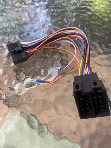

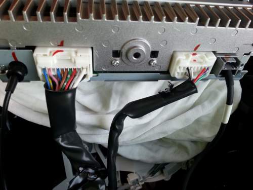

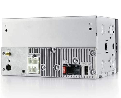

Hallo, Habe mal eine Frage, mein Originalradio hat nach 9 Jahren jetzt seinen Geist aufgegeben nun habe ich mir ein 2 Din Radio aus den Zubehör besorgt. Also das alte Radio raus und das Neue rein, oh Schreck Am alten Radio sind 2 Stecker das neue hat aber nur 1 Stecker. In das mitgelieferte Kabel Passen die Stecker von Mitsubishi nicht rein und warum sind da 2 Stecker am Originalradio? Weis jemand wo ich so ein Adapter bekomme, Mitsubishi, Atu und auch Car Hifi kann mir anscheinend nicht helfen
Anbei die Bilder
Kabel Zubehörradio
Stecker am Fahrzeug

Also es können auch 3 Stecker am Radio sein, einer für die Versorgung von Strom und der Lautsprecher (der Größere) und der 2. & 3. Stecker kann Baujahr bedingt 2. Anzeige Bordcomputer sein aber auch für den AUX Anschluss sein (wenn vorhanden) oder für den Subwoofer sein. Und der 3. für die Lenkrad Bedienung.
Bei meinem Bild 1 siehst du links den kleinen für den Bordcomputer Anzeige und rechts den Größeren für die Strom Versorgung
Ein Adapter gibt es natürlich, habe selbst das Original Radio gegen ein Doppel-DIN Navigation Radio getauscht.
So Ergänzung: in den Bildern siehst du ein Adapter Kabel von Mitsubishi auf DIN Anschluss. Kostet ca. 9,-€ und gibt es bei Amazon oder eBay.
Abgebildet vor einen Colt ab 2009, wobei das Radio davor den gleichen Stecker hatte.
Aber bitte bedenke das bei einen Umbau auf ein Zubehör Radio die Lenkrad Bedienung (falls vorhanden) nicht mehr funktioniert.
Dafür brauchst du ein spezielles Kabel passend für das Radio.

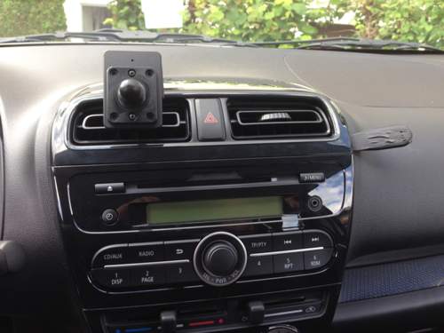

Hallo Danke für deine Antwort, Ich habe einen Space Star Bj 2014 an den Bildern kannst du sehne wie es angeschlossen war. ich frage mich warum 2 Stecker daran sind, ich habe keine Lenkradfernbedienung Jetzt frage ich mich muß ich einen Adapter haben wo beide rein gehen denn das neue Radio hat nur 1 iso anschluss
Du hast ein Bedienteil unterm Radio.
Statt zur Lenkradfernbedienung geht das zweite Kabel wohl dort hin.
Schau mal hier:
https://www.ars24.com/.../3549
Du brauchst eigentlich nur diesen Adapter siehe Bild
Der kleine weiße mit nur 5 Kabel ist wahrscheinlich nur die Vor Rüstung für Lenkrad Fernbedienung

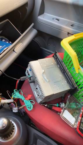

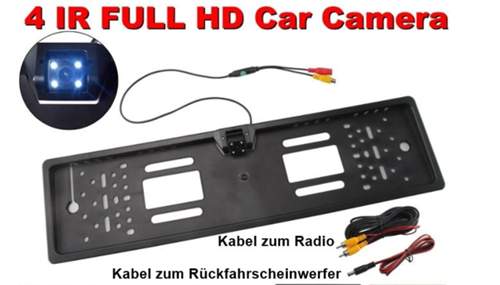

Wollte mal bescheid geben der Radioeinbau hat geklappt. Jetzt möchte ich gerne die Rückfahrkamera anschließen. Kabel bis zum Rückfahrscheinwerfer ist gelegt. Kann mir jemand hier sagen welche Farbe Plus und Minus haben. Die Kabel der Kamera haben Rot und Schwarz,wobei hier Rot Minus ist
Eigentlich ist schwarz Minus und rot plus. Schick mal ein Bild von der Cam
Themenstarteram 29. Juli 2023 um 11:00
Diese Kamera habe ich, habe es so angeschlossen wie auf dem Bild beschrieben.
Unbenannt6
Radio-space-star-1a
am 31. Juli 2023 um 8:43
Genau das kleine Kabel unten, schwarz müsste Masse sein und würde es an den Karosserie (Befestigung Rückleuchte) anbringen und das rote an dem Pluskabel von Rücksicht. Denn ich glaube nicht das die Cam Masse gesteuert ist.
Themenstarteram 3. August 2023 um 7:54
Ich bekomme es anscheinend nicht hin, habe mir ein gleiches Exemplar noch gekauft weil ich dachte das das erste def. ist. Das 2. geht auch nicht. Also an dem Scharzen Kabel was von der Kamera zum Radio geht sind sind am Steckereingang und Ausgang kurze rote Kabel drann Da weis ich nicht wo die rankommen.

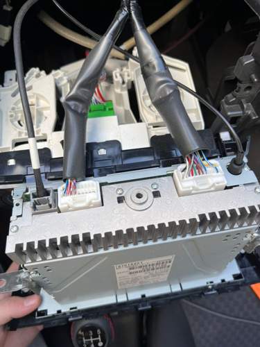

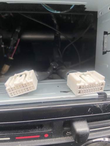

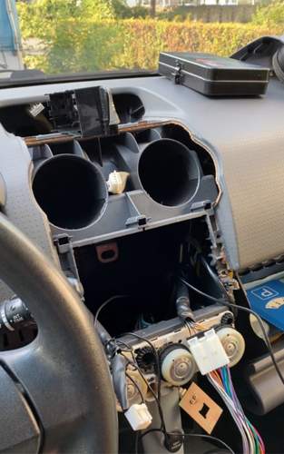

Hi, habe genau das gleiche Problem und würde gerne das Pioneer SPH-DA160DAB einbauen. Das Orginalradio ist das gleiche wie bei dem Autor des Threads. Auch wenn ich mir den vorgeschlagenen Adapter hole, bleibt doch immer noch ein graues kleines und einer der ISO-Adapter übrig, die haben doch bestimmt auch eine Aufgabe oder soll ich diese einfach drin hängen lassen.
Whatsapp-image-2023-08-15-at-10-51
Whatsapp-image-2023-08-15-at-10-48
Der große weiße Stecker ist für Strom und Lautsprecher der kleinere weiße könnte das Display vom Bordcomputer oder vom AUX sein. Der kleine schwarze keine Ahnung. Was für ein Baujahr hast du?
Hallo, ich habe ein 2017 manuell.
