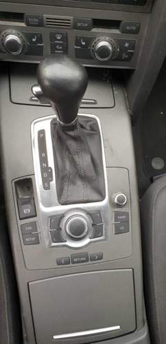

ich möchte gerne einen A6 4F Avant (BJ 04/05) kaufen. Ich habe bei Audi nachgefragt, welches Radio verbaut ist, als Antwort bekam ich „Radio Low 1“. Ich suche jetzt seit Tagen im Forum und werde nicht schlau, vielleicht kann mir ja jemand helfen. Kann dieses Radio ersetzt werden? Wenn ja, bis zu welcher Ausführung würde es gehen? Kann ich etwas gebrauchtes nehmen? Navigation brauche ich nicht unbedingt, mir geht es eigentlich um Musik vom IPhone zu hören und eventuell Telefon-Freisprecheinrichtung. Welche Kosten kommen ungefähr auf mich zu oder sollte ich ein anderes Fahrzeug wählen?

du wirst vermutlich ein kleines rotes Display in der Mittelkonsole haben, richtig? Das ist das sogenannte MMI 2G Basic/Low. Wenn mich nicht alles täuscht, kannst du dort ein Dension Gateway 500S BT installieren. Dieses beinhaltet USB, Aux, Bluetooth-Audio sowie eine Freisprecheinrichtung. Das Gateway liegt preislich zwischen 200 und 300€, kann selbstverständlich auch gebraucht gekauft werden. Für deine gewünschten Funktionen braucht das Radio nicht unbedingt ausgetauscht zu werden; Navi kannst du ja auch über Google Maps machen. :)

Ja richtig es ist nur klein und rot. Am „Schaltknauf“ habe ich auch nur vier Tasten (zwei an jeder Seite).

Diese Tasten hat jeder 4f, am Bildschirm kann man es am schnellsten erkennen.
Das große MMI (2G High) hat einen Farbbildschirm das kleine 2G Basic nur einen roten (Monocromen) Bildschirm
wenn es wirklich einer der ersten (2005er) Audi A6 4F sein soll, dann suche besser nach einem mit MMI 2G High (erkennbar am farbigen Monitor).
Die MMI Basic (Low) Variante ist schwierig, was Nachrüstungen angeht und wenn dann auch nur der Standartsound vorhanden ist kann man als Musikfreund kaum Spaß damit haben.

Dabei geht es mir eher um die Steuerung, ob vielleicht eine der fehlenden Tasten relevant wären, für die Bedienung des „Nachrüstsatzes“.

4 Tasten = MMI Basic oder MMI Basic Plus
8 Tasten = MMI Basic Plus mit CD-Navigation oder MMI High
Es bringt also nicht das Bedienteil mit dem 8 Tasten nachzurüsten weil Dein MMI-Steuergerät nicht dafür vorgesehen ist.
Egal ob man nur den Sound aufrüstet oder das ganze System auf die High-Version umbaut muss man Kabel legen, von vorne nach hinten und von hinten in die Türen.

Eine Umrüstung von komplett Low zu High ist nur schwer möglich. Ich habe bereits das Basic Plus auf 2g High und ein 2g High auf 3gp umgebaut.
Alles ist mit Aufwand und Adapter bauen verbunden.
Zu kaufen gibt es da zwar auch was. Ist aber alles teuer.
Ich kann nur zu den höheren Ausstattungen raten. Denn das nimmt sich preislich rein gar nichts.
