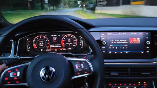

am 2. September 2023 um 23:03
nun hab ich auf meinem USB Stick alle Bilder aus den mp3 Dateien entfernt. Im Active Info Display wird nun auch kein Bild mehr angezeigt, aber auf dem Radio gibt es immer noch Bilder - völlig sinnfrei.
Wie kann ich die Indizierung neu starten und den alten Datenstand löschen?
am 3. September 2023 um 21:35
Hier nochmal... im AID kein Cover, im Radio totaler Quatsch. Das Bild kenne ich, ist von einem Mix welchen ich schon gar nicht mehr auf dem Stick habe.
Wie werde ich die Bilder auf dem Radio los? Bitte nicht nur durch einen Komplettreset? :(

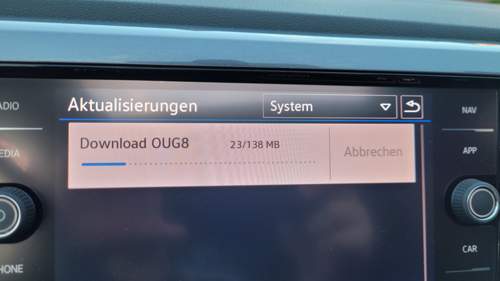

am 6. September 2023 um 10:18
Ich hab gestern das Radio auf Werksteinstellungen zurückgesetzt.
Tja dann folgte eine fast zweistündige Odyssee mit der Neueinrichtung und Änderung der Standardeinstellungen - angeblich war mein Hauptbenutzer deaktiviert, musste mir - obwohl ich das gar nicht brauche - die VW Connect App runterladen, da neuen Datenschutz- und Nutzerbestimmungen zustimmen und meinen zweiten Fahrzeugschlüssel holen (was ist, wenn ich den ganz an einem anderen Ort habe???) - Fazit: VW, das ist verbesserungswürdig, ihr spinnt ja.
Na wenigstens hab ich das Gefühl das Navi ist wieder schneller. Und die mp3s resumen jetzt auch vernünftig. Und die falsch zugeordneten Bildchen sind alle weg. Na ja kein mp3 hat jetzt noch ein eingebettetes Bild drin, hab ja alle gelöscht.
Es gab vorher noch einen Download der Firmware OUG8 (wofür die jetzt genau ist wird nicht erklärt) - die hab ich nach 33 MB Download im Schneckentempo abgebrochen und das Radio resettet. Tja der Download steht noch aus, wird mir gerade nicht angeboten.
PS: S-PIN hab ich mal gesetzt. Dann fragt er auch die PIN beim nächsten Einsteigen ab. Setze ich allerdings den Haken bei PIN merken passiert folgendes: er löscht die PIN. So war das auch schon vor 2 Jahren. Testet die Software überhaupt mal jemand vernünftig durch vor Release?
Bilder weg
Firmwareupdate OUG8
