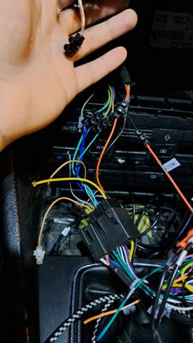

Hallo Leute,
Als ich mein Radio tauschen wollte ist mir aufgefallen, dass der 3. Stecker mit den 3 Kammern fehlt (der Gelbe). Den Stecker zu finden war kein Problem den kann man einfach im Internet überall bestellen. Jedoch kann ich keinen anständigen Plan finden welcher Kabel mit welcher Farbe in welche Position gehört.

Moin! Wer hat denn das Gefrickel mit den Lüsterklemmen veranstaltet? So etwas im KFZ Bereich provoziert Fehler! Stromlaufpläne kannst du bei Erwin/Audi bekommen und runterladen! Kostet ca. 8€ Std. Mit Kreditkarte bezahlbar!
www.erwin-audi.de
Kabel auf den Fotos sind schwer zu zuordnen aber offiizell nach meinen Infos:
PIN nach deim Foto:
5 - 2
6 - 3
4 - 1
Belegung:
1 - gn - RL
2 - ws - RR
3 - br - GND
4 - gr - FL
5 - ge - FR
6 - ws - +12 AMP
