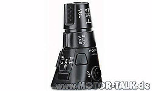

Von Sony gibts da einen Joy-Stick am Kabel:
http://www.preis.de/.../42338.html
Allerdings bleibt da noch das Problem, das Du keine sichtbares Display hast.

Am ehesten wahrscheinlich halte ich die Möglichkeit mit dem kabekgebundenen Joystick von Sony. Ich google gleich mal nach.

vomn Sony gab es mal Radios mit Joystick steuerung (siehe Anhang). Weiß aber nicht ob die heute noch gebaut/vertrieben werden.
dr *AL*
Sony-Joystick
