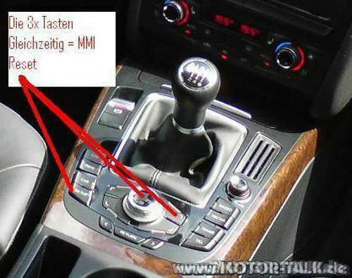

seit gestern habe ich das Problem, dass ich den Wagen ausstelle ( das Radio ging bisher immer sofort aus) und das Radio entweder an bleibt oder kurz bevor ich aussteige das Radio wieder angeht..obwohl der Schlüssel raus ist. Wie kann das sein?
Navi Problem : Wir waren in den letzten 3 Wochen ca. 6000 KM in Europa unterwegs. Die Lautstärke der Navi Stimme ändert sich nach jedem Start des Autos. Also nach einer Rast-Am nächsten morgen usw.
Mal ist die Navi Stimme laut...oft hört man sie aber garnicht... ;(
Gibt es dafür eine Lösung?

ev. einen MMI reset versuchen.
Muss ich ehrlich gestehen, so ein MMI reset hat neulich echt geholfen als mein mikro ausgefallen war. Wer häts gedacht.

Bild: siehe Anhang- Tasten gleichzeitig drücken

Wegen dem Glasschiebedach meint er warscheinlich obs mal offen geblieben ist und das Bedienteil Regenwaser abgekriegt hat.
Hast du mal alle Tasten am Bedienteil ausprobiert ob ev. eine klemmt?

Ist der Fußboden nass ?
Wenn die Abläufe vom Dach verstopft sind läuft das Wasser die A Säule runter und verursacht einen Kurzschluss unterm Fahrer Sitz, dort ist das Telefon Steuergerät.
Nach solchen Regen Tagen kommen solche Beiträge öfter mal, daher fragte ich danach.
MfG Senti
Edit. Die Grundlautstärke sollte im Setup zu ändern gehen...meine startet aber auch immer zu leise, Telefon und SDS auch.
Hab mich dran gewöhnt.
Beim Avant würde ich mal den Navirechner rausziehen und auf Wasserschanden kontrollieren!
