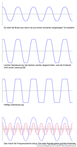

Noch was zum Thema Leistung und kaputte Lautsprecher, weil ich grad zufällig über diesen Thread gestolpert bin. 😉
Im Zweifelsfall Radio und Lautsprecher lieber überdimensionieren, so dass nie mehr als max. zwei Drittel der Leistung gebraucht werden.
Der Grund: Ein überlastetes Radio (oder eine überlastete Endstufe) kann u.U. auch Lautsprecher mit massig höherer Nennleistung schrotten. Grund sind die sogenannten Oberwellen.
Wenn ein Autoradio jenseits seiner Leistungsgrenze läuft, beginnt es aus dem Musiksignal Rechtecke zu formen. Ein Rechtecksignal enthält jede Menge hochfrequenter Signale, die dann ungebremst durch die Mittel- bzw. Hochtöner gedrückt werden. Die sind für diese Art Leistung normalerweise nicht ausgelegt und streichen irgendwann die Segel.
Im angehängten Bild hab ich das Ganze versucht verständlich aufzumalen. Von oben nach unten: Normale Musik, leichte Übersteuerung, schwere Übersteuerung, und im untersten Bild sehen wir was die Frequenzweiche an die Lautsprecher weitergibt.
Wenn man die Prolls an der Ghettotanke jammern hört dass die Lautsprecher schon wieder hinüber sind, obwohl man doch eigentlich sowieso nur Bass hört und der Subwoofer in Ordnung ist, ist das genau dieser Effekt.
Zu den Wattzahlen auf der Schachtel: "Sinus", "Musik" und "RMS" sind gute Werte. Wenn "Peak" oder "PMPO" drauf steht, dann unbedingt Finger weg, ausser es ist eine bekannte Qualitätsmarke oder man wird garantiert kompetent beraten!
Hintergrund: "Musik", "Sinus" und "RMS" sind mehr oder weniger genormte, und damit vergleichbare Werte für Dauerleistung. "PMPO" steht für "Peak Music Power Output", also die maximale Leistungsspitze für eine beliebig kurze Zeit. Dahinter steckt eine Fantasiezahl, deren Berechnung jeder Hersteller selbst festlegen kann. Grund ist die Überlegung dass mehr Watt = mehr Käufer.
Die Angabe "PMPO" findet sich also bevorzugt auf Billigware, wo grosse Zahlen wichtiger sind als tatsächliche Leistung oder Klangqualität. Das ist auch der Grund dass 50 "echte" Watt nicht nur besser klingen, sondern normalerweise auch lauter sind als 1'000 Baumarkt-Billiglinie-Watt.
