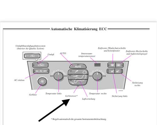

Bei meinem V70 ist das Radio Display extrem dunkel. Wenn man nah rangeht, sieht man das was auf dem Display steht. Ich hab heute auf das HU 803 umgerüstet und hatte gehofft, dass sich das Problem damit gibt. Vorher war ein Hu 403 drin. Der Wechsel hat das Problem aber nicht gelöst. Ich hab was von nem Lichtsensor im Klimabedienteil gelesen. Kann das was sein?
Der Wagen hat vorher nem Renter gehört und ich hatte schon gedacht, dass er vielleicht einfach nur was verstellt hatte.
Hat jemand zufällig eine Idee?

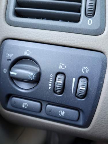

Hast Du eine manuell regulierbare Instrumentenbeleuchtung?
Themenstarteram 25. Juni 2023 um 12:49
Sollte die hier sein oder?
Rechts,genau.
Wirkt die sich aus?
Themenstarteram 25. Juni 2023 um 13:10
Da passiert nix

Dimmt denn das Bedienteil die restliche Beleuchtung rauf und runter?
Oder ist das ggf. defekt?
Der Lichtsensor sitzt übrigens vorn mittig vor der Windschutzscheibe (einige Fahrzeuge haben zusätzlich dort das optische Alarmsignal).
Der Lichtsensor für Instrumente und Radio beim 2001 sitzt IMHO mittig unten am Klimabedienteil (egal ob manuell oder Automatik), ist so kleines Rechteck. Vorne das Teil ist soweit ich weiss u.a. für die Klima.
Lichtsensor
Sonnensensor
Themenstarteram 25. Juni 2023 um 16:05
Kann man den kleinen Sensor austauschen?
Spontan hätte ich nein gesagt. Hatte das Klimabedienteil mal draussen, ist ein nahezu geschlossener Kasten.
Da findest Du eher ein gebrauchtes bei Kleinanzeigen. Wichtig dabei aufs Modelljahr zu achten, da gabs Unterschiede im CAN Bus.

Ich habe übrigens heute morgen bei meinem gesehen, daß der zwei solche kleinen Rechtecke hat. An der Klimasteuerung unten UND eins am Radio unten. War mir vorher gar nicht aufgefallen.
in meinem V70II (MY2008) habe ich das HU650 und der o.g. Lichtsensor sitzt unterhalb der Bass / Treble Regler.
Habe den einfach mal mit dem Finger zugehalten, aber selbst das ändert nichts an der Display-Beleuchtung! Egal ob Licht an oder aus...
Bei mir gibts auch am Radio bez. Beleuchtung nix zu regeln und in 16 Jahren ist alles gleich geblieben. In der Anleitung ist übrigens auch nichts dazu erwähnt.
