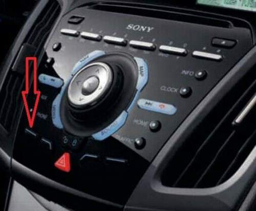

Soo Leute, endlich hab ich auch meinen neuen FoFo und auch gleich eine Frage zum DAB+ Empfang :-)
Ich musste leider per manueller Suche die bei mir empfangbaren Ensembles eingeben, habe also leider keinen automatischen Suchlauf gefunden?
Gibt es denn eine solche Funktion?
Wenn man zufällig weiss, wo welcher Block empfangbar ist, ist da ja ok. Wenn ich aber z.B. in Urlaub fahre z.b. durch mehere Bundesländer, wäre es schon nicht schlecht, wenn auf Tastendruck alles empfangbare gesucht werden würde und ich dann beim Autofahren nicht die ganze Zeit am Radio rumwurschteln muss...
Vielen Dank schonmal für eure Hilfe, die Bedienungsanleitung war leider keine :-)

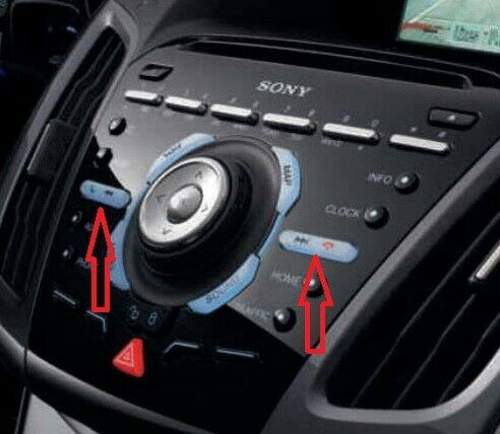

Hi Du,
das hatte ich mir damals auch gewünscht....bis ich die Tasten an der Mittelkonsole gedrückt habe (siehe Bild "Suchlauf"😉.
Wenn du dann ein Sender gefunden hast, kannst die Taste (siehe Bild "Taste"😉 drücken und dort werden dann die ganzen Sender auf den gleichen Transponder angezeigt.
Mir persönlich wäre es lieber gewesen, wenn diese Tastenfunktion am Lenkrad wäre....aber man kann nicht alles haben 😉
Hoffe geholfen zu haben.
ciao rené

Erst mal danke für den Tipp :-)
Hab ich eben auch rausgefunden, dabei gibts aber immer noch ein Problem :-)
Hier im Saarland wo ich wohne, empfängt man den Kanal 5C sowie den Kanal 9A (Landesmux).
Wenn ich die Vorwärtssuchlauftaste betätige sucht er zwar die Sender, legt aber nur die von Kanal 5C ab, die anderen tauchen leider nicht auf.
Gehe ich auf Rückwärts, legt er wiederrum nur die von Kanal 9A ab, finde ich schon etwas blöd. Hast du dafür denn auch ne Lösung gefunden bzw. legt er bei dir ALLES empfangbare ab?
So musste ich notgedrungen über "Manuell" Kanal 5 C aufrufen, meine Lieblingssender abspeichern und das gleiche Spiel mit Kanal 9A. War zwar ok, weil ich ja weiß, was ich hier über welchen Kanal empfange, aber wie gesagt, unterwegs auf einer Urlaubsfahrt wohl mehr als nervig, da man erstens nicht alle Belegungen im Kopf hat, zweitens die Fummelei am Radio während der Fahrt.

Ich glaub ich hab den Dreh jetzt endgültig raus :-)
Wenn ich die Programme eines eingelesenen Ensembles (z.B. Kanal 5C) alle durchgeblättert habe und beim letzten Programm weiterhin die Vorwärtssuchlauftaste drücke, kommt er zum nächsten Kanal, in diesem FAll der Landesmux (Kanal 9A). Das gleiche Spiel umgekehrt, wenn ich die Rückwärtssuchlauftaste drücke.
Zwar etwas blöd, dass das Radio nicht alle Programme unter "PRGM" ablegt, sondern die aus dem letzten Ensemble löscht, aber man kann leider nicht alles haben :-)
Wie gesagt, der bombenmäßige Empfang macht das alles wieder mehr als gut ^^
