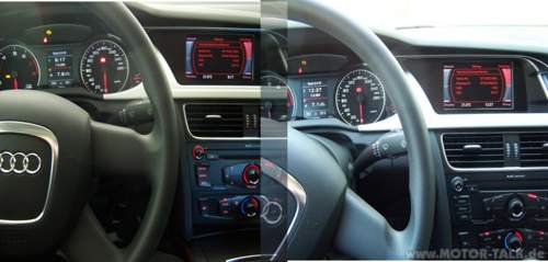

am 23. Oktober 2009 um 18:48
Hallo, kann mir bitte jemand helfen! Ich war beim 2. Audi-Händler und beide wissen von keinem Update für das Radio Concert (SW210 auf 310).
Hat jemand die genanue Bezeichung der Audi CD oder kann jemand erfragen wie das Update auf SW 310 aufgespielt wurde. Vielleicht gibt es auch einen Link, bzw. eine Nr. von Audi auf die man sich als Kunde beziehen kann.
mstem
Die :) bekommen alle Update's als Papier, die müssen halt mal ihre Unterlagen durchsehen. Vielleicht hilft das kleine Bild im Anhang...
Vorher-nachher
am 24. Oktober 2009 um 7:03
Hallo Horatio C.,
das Bild habe ich in der 2. Werkstatt gezeigt. Vielen Danke!!!!
Die Werkstätten haben keine Ahnung was Sie aufspielen sollen (und wie - CD oder Diagnose-Tool). In mehreren verschiedenen Datenbanken von Audi (selbst am Bildschirm gesehen) sind eine Unmenge an Fehlermeldungen gelistet.
Wir haben ca. eine Stunde am Computer nach einer konkreten Fehlerbeschreibung gesucht um die richtige SW zu finden.
Auch eine Fehlerdiagnose am Fahrzeug mit einer Netzwerkverbindung zu Audi ergab keine Möglichkeit das Radio zu flashen.
Für eine Lösung bräuchte man das Schreiben von Audi oder eine Nummer der CD z.B. 4P....
Vielleicht kann jemanden beim dem das Update bereits aufgespielt wurde bei seinem Händler nachfragen.
mstem

am 7. November 2009 um 12:06
SW310
Update hat geklappt. SDHC Karten werden gelesen!!
Mein Auto: A4 Avant, Bj 09/2008 (16K)
Unten sieht man die Bilder für den alten und neuen Softwarestand.
Vielen Dank an die Mitglieder von Motor-talk.de und an Horatio C.!!!
