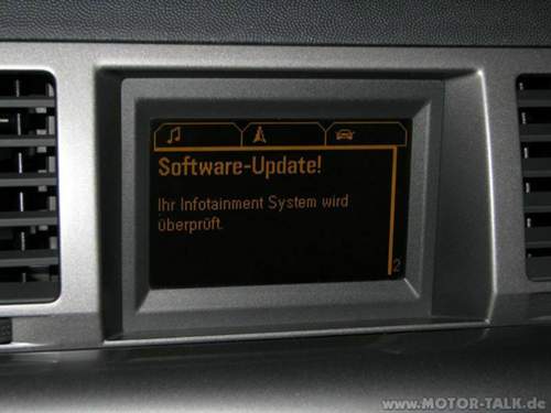

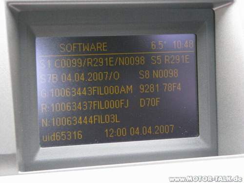

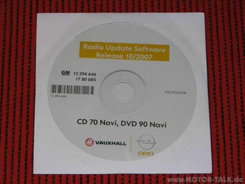

Die Software wird von der Radio-Update-CD in das CD70/DVD90-Gerät geflasht (aktueller Stand: siehe Bild aus dem Testmodus, zweite Zeile). Ansonsten sollte man wirklich von Kartendaten sprechen, wenn man Kartendaten meint.
Gibt es nun eine neuere Software als 10/2007 oder nicht? :confused:

Es gibt definitiv keine neuere Gerätesoftware für das CD70/DVD90 nach 10/2007.

Die "aktualisierte Gerätesoftware" gibt es da separat zu einem recht selbstbewußten Preis. :eek:
Wer mir 8 EUR überweist, kann diese Original-CD ebenfalls bekommen. Ist bislang auch nur einmal benutzt worden. PN genügt. :cool:
