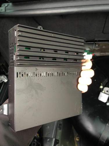

Hallo leute da ich immer probleme mit meinem bm54 habe, was immer wieder mal aussetzt nervig. Jetzt überlege ich mir ein neues radio zu besorgen es gibt ja welche aus der bucht (nachbau) passen die einfach plug and play ?
Und was müsste ich machen um aufs bm54 zuverzichten?? Danke

Fallen Lautsprecher aus?
Dafür gibt's Reparaturteile mit Anleitung in der Bucht (80€ Sofortkauf, oder auch zum Ersteigern), bzw. Reparatur für 140€.
Themenstarteram 7. März 2016 um 6:47
Lautsprecher wie gesagt während der fahrt fällt es aufeinmal aus kommt ab und zu wieder nach paar minuten oder muss den stecker vom bm abziehen und ran dann läuft es auch wieder. Je nach laune mal läuft es paar tage aber auch mal paar minuten.
Würde es reparieren, oder falls man es sich nicht zu traut, reparieren lassen.

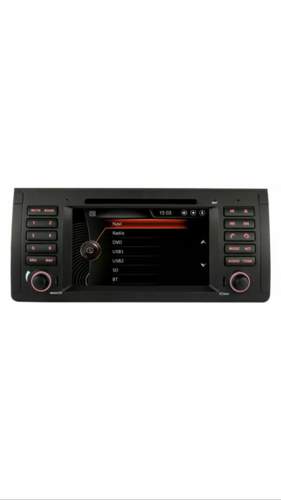

Hallo leute ich hab mal wieder eine frage:wenn ich ein radio aus der bucht hole die denn orginalen ähnlich ist. Und das ganze system abbaue wie modul ect. Wie ist ein anschluss möglich am besten mit lenkrad funktion auch. Hat jemand erfahrung
Was ist denn ein Radio, welches dem originalen ähnlich ist? Der Kasten hinten hat ziemlich wenig Ähnlichkeit mit einem Radio.
Themenstarteram 20. März 2016 um 19:08
Sowas z.b.

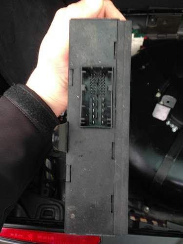

Ne andere blöde frage nochmal ist es denn das bm54 oder kann auch was anderes defekt sein.
Würde auch gerne das orginale behalten.
Bei dem Nachbauradio hätte ich Bedenken wegen den Leitungen, die man erst mal nach vorne ziehen müsste (Antenne,...)

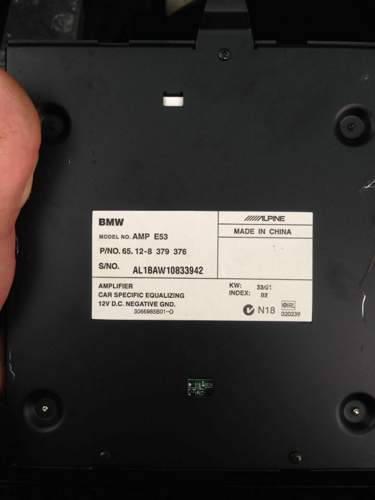

Hast Du noch einen Verstärker (Hifi oder Top Hifi), oder einfach Stereo Variante (Grundausstattung)?
Bei Stereo ist es meist die defekte Endstufe im bm54.
Ansonsten ein Problem mit dem Verstärker

Hab das noch drin
Themenstarteram 20. März 2016 um 20:09
Das foto noch
