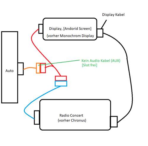

gestern habe ich an meinem Audi das Radio gewechselt von Chorus auf Concert mit dabei habe ich auch den Bildschirm (rot monochrom) gegen ein Android Display getauscht (Touch Tablet mit Bluetooth, Apple Car Play etc.). Dies hat auch geklappt bis auf die Musik (Ton). Es wird kein Ton abgespielt. Dies war mir schon beim Einbau bewusst, da ich kein AMI und auch kein AUX habe.
Wie die Verkabelung zurzeit aussieht habe ich mal in Paint nachgezeichnet. (Ich hoffe es ist verständlich)

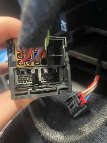

Mit dabei wie der Stecker aussieht. (Bild 2)
Meine Frage wäre jetzt da mir am Kabelbaum noch ein Kabel fehlt (wahrscheinlich das mit dem grünen Stecker für AMI), wie ich am besten als nächstes vorgehen kann.

Jetzige Verkabelung
Kabelbaum Stecker

Dieser große schwarze Stecker ist der Quadlock Stecker. Da gibt es auch pins for AUX In. Da habe ich aber die Belegung gerade nicht im kopf.
Aber das Kabel von deinem Android Display schleift da bestimmt über die Pins Audio mit ein. Machen die eigentlich alle so (meine CarPlay Box auch).
Ich würde an deiner Stelle erstmal AUX codieren und dann sehen ob es klappt.
Also AIX codieren.
Dann Quelle am Radio auf AUX stellen und testen ob was kommt (LS am Android dann auch erhöhen wenn es geht).

Guten Abend, habe eben nach der Belegung des Quadlocks geschaut und gesehen dass die pins für AUX unten sein müssten (von meinem Bild aus), wo ich leider ja kein AMI oder AUX belegt habe. Oder könnten diese trotzdem oben sein, sprich "Lautstärker" & "Versorgung". Falls ich AMI nachrüsten müsste, wüsste wer wo ich ein Stecker (grün AUX) vom Radio zum AMI Steuergerät finde?
Ich weiß nicht wo dein Problem ist. Auf dem Aufkleber auf deinem Radio concert ist doch die Belegung drauf was wo ist (Aux in Kammer B, Pin 1(links),2(gemeinsame Masse),7 (rechts) ).
Und wenn Aux nicht funktioniert dann ist es nicht codiert.

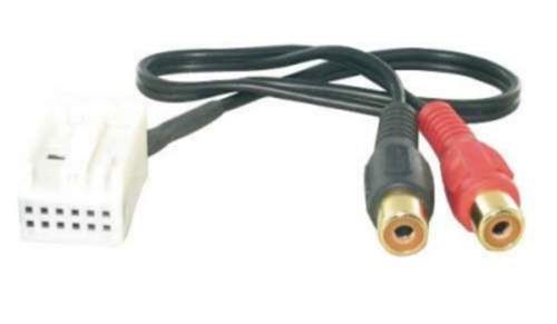

Und die Box, die du oben verlinkt hast funktioniert beim concert sowieso nicht, da das kein Lichtleiter hat.
Ich weiß jetzt auch nicht was genau du für einen Adapter brauchst, da ich nicht weiß womit dein Android System raus geht (Cinch, Klinke?), aber wenn dann brauchst du sowas wie auf dem Bild...
Cinch auf Aux-Quadlock
Sind die beiden Stecker im Quadlock die man in deinem Bild sieht nicht belegt?
Da hätte ich erwartet, dass sich dort dein Android-Display mit einschleift. Auf deinem Bild sind ja nur die Lautsprecherkabel und Stromkabel belegt.
Ist das das Kabel vom Android Display? Evtl müsstest du auch "nur" ein voll belegtes Quadlock verlegen. Denn in der Form wird es in meinen Augen nicht klappen
Hier mal die Belegung des Quadlocks:https://www.motor-talk.de/.../...0-6839855629905129269-i209288834.html
