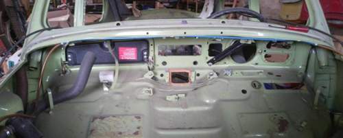

WAB
Aber auf dem Foto ist genau das passiert, was Du unbedingt vermeiden solltest. Auf der Fahrerseite ist der Ausströmer aus der Befestigung heraus gesprungen.
... das ist ja auch nur ein "Symbolbild".
Da ist mehr als nur DAS herausgesprungen ;)
der "Stevie"

@ Stevie: erst Dein "Symbolbild" hat mir verdeutlicht, wo das zu vermeidende Problem genau liegt; sehr gut!
Ich werde wie folgt vorgehen: die oberen Schläuche von den beidseitigen Stutzen entfernen, die 3+1 Schrauben am Kasten entfernen, jemanden den Kasten festhalten lassen und die beiden seitlichen Stutzen nacheinander seitlich vom Kasten vorsichtig abziehen - dabei Druck auf die eingeklippsten Austrittsdüsen vermeiden.
