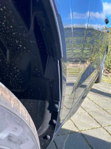

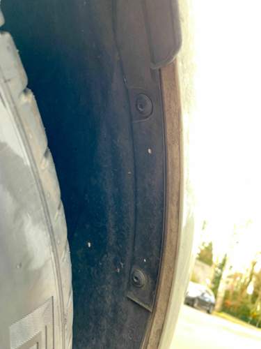

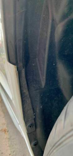

Die serienmäßige Radhausverbreiterung/Leiste mit den 21" wird innen im Kotflügel mit (4 oder 5) Schrauben befestigt. Oben im Radlauf ist die Leiste mit der Karosserie zusätzlich geklipst, das bekommt man erst mit, wenn man die Schrauben gelöst hat und die Leiste abnehmen möchte.
Nimmt man die Leiste dann trotzdem ab hat man oben, wo die Klipse sind, eine Öffnung von innen in die Radhausverkleidung die mir nicht gefiel und die mich davon abgehalten hat, das Teil einfach ersatzlos abzubauen. Die Öffnung ist ca. 1,5 cm (Geschätzt nach Erinnerung) breit und verläuft in Relation zum Rad etwa von 11 Uhr Position bis etwa 2 Uhr Position.
Befestigung hinten
Befestigung vorne

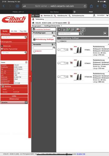

Frag doch bei Eibach nach, da stolperte ich um solche Abdeckungen. So wie es aussieht, scheinen die günstiger, aber ich weiss nicht wie die dann befestigt werden.
Eibach
