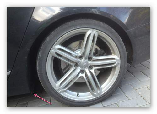

mir ist letzte Woche ein Malheur auf der Autobahn bei 160km/h passiert. Mir ist der rechte, hintere Winterreifen geplatzt. Gott sei Dank ist nichts weiter passiert. Der Wagen hat die Spur gehalten wie eine eins. Hat nur einen lauten Knall gegeben aber leider haben die Reifenteile auch meine Radhausschale hinten rechts zerstört und auch einen Teil der Schürze abgeschlagen. Shirt happens.
Nun zu meiner eigentlichen Frage:
Ich habe herausgefunden das die Radhausschale die Bestellnummer 4F0810172D lautet. Nun war ich in einer freien Werkstatt und die haben nachgeschaut was das Teil kostet. Nach einiger Zeit schaute mich der Mann hinter dem Tresen an und meinte das die Radhausschale zweiteilig ist und einschließlich Einbau ca. 1200€ kosten soll 😕,
Kann das irgendjemand bestätigen ob das so ist und wenn ja wie die Teilenummer des zweiten Teiles sein könnte?

ja, an der Heckschürze fehlt unten ein Stück, eventuell würde ich versuchen eine gebrauchte Heckschürze in Wagenfarbe zu ergattern aber tiefgrün ist nicht unbedingt gut zu finden auch wenn es eine tolle Farbe ist. Oder Du kaufst eine gebrauchete (oder neue) Heckschürze und lässt die noch lackieren was sicher paarhundert Euro kosten wird. Oder Du lässt es einfach wie es ist, dann hast Du halt eine Macke in einem relativ alten Wagen die an der Stelle nicht unbedingt groß auffällt.
Das zweite Teil der Radhausschale könnte der Radspoiler sien, also dieses kleine Plastikteil was vor dem Reifen am Ende der Radhasuschale sitzt (sieh Pfeil auf dem ersten Bild).
