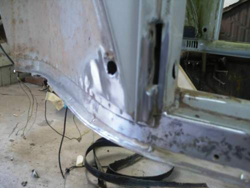

Wer kann mir helfen?Bin bei einer Käfer Restauration bj 1964,wie ist da der Übergang Radhaus zum heizkanal? Gibts da Original eine Kante oder so glatt wie auf meinen Fotos. Wer kann mir da ein Originalfoto schicken?
Danke im Voraus
Mfg Roman

da gibt es eine Kante.
und die ist eine typische roststelle.

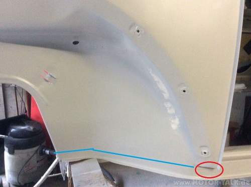

es geht dem TE wohl um die kante die im roten oval
ansatzweise zu sehen ist und dann
im bereich des blauen strichs zu sehen ist.
( sein sollte)
( sein sollte)
Klar - dacht' ich mir.
Und um das, was in Deinem Bild blau dargestellt ist, abbilden zu können, brauch ich keinen Kotflügel zu demontieren! :D
Und die Darstellung unterstützt das Bild in meinem Hinterkopf, daß es dort sehr wohl eine Kante gibt und es nicht so spiegelglatt ist, wie beim TE... ;)
Und ich dachte an den Bereich bei der roten Ellipse :D
