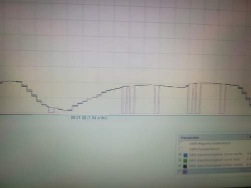

Themenstarteram 21. Oktober 2023 um 8:24
Ich habe ein wenig mit Vida herumgespielt und mir die einzelnen Radgeschwindigkeiten angesehen. Wie auf dem Diagramm zu sehen ist, fällt das Signal der beiden hinteren Räder immer wieder sporadisch gleichzeitig aus. Gibt es eine Erklärung dafür? Und kann das Folgefehler hervorrufen?
4 Antworten
Ich würde die abs (Drehzahl)Sensoren als Störquelle vermuten … evtl. Kabelbruch oder sowas ?
Interessant, daß keine Fehlermeldung im Display kommt.
Sind Fehler im Speicher abgelegt?
Grüße Markus

Es kommt noch kein Fehlercode , aber es werden da irgendwann solche Anzeigen wie RDKS,ESP ausgefallen und
Allrad ausgefallen kommen.
Ich denke das RDKS ist beim Volvo ein indirektes RDKS,
Was da meist zuerst als Fehler kommt.

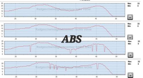

Im Bild war es der ehemalige Seat Altea meiner Dame der mit
solchen Fehlern gekommen ist.
Am Ende wurden es 2 hintere komplette Radnaben,
Wo der Sensorring weggefallen war und
Aussetzer beim Raddrehzahlsignal zeigte!
Falls Er dann unerklärliche sporsdische Fehlermeldungen zeigt,
must Du nicht weiter groß dann suchen.
Beim Volvo ist normal der Sensorring+ABS-Sensor im Radlager integriert.
MfG
