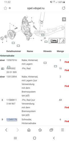

Der Freund meiner Tochter, wollte heute Spurplatten verbauen soweit so gut. Dabei hat er vorne einen Radbolzen entschärft ( Gewinde schrott). Nachschneiden ist nicht ( wurde versucht) und dabei ist der Bolzen auch Locker geworden ( kann man jetzt nach hinten schieben und ist nicht mehr fest). Jetzt meine Frage. Könnte man mit diesem losen Bolzen in die Werkstatt fahren, oder würde sich da etwas verkannten und zerstören?
2. Frage. Kann man den Bolzen selbst wechseln, ohne das Radlagergehäuse auszubauen. Mir geht es hier wohl erst mal um das Blech, welches hinten alles verdeckt.

@Flieger1967 schrieb am 21. Mai 2021 um 10:19:27 Uhr:
Siehe obere Zeichnung Position 10
die Zeichnung auf seite 1? das sind die schrauben vom bremsrahmen.😁
Ob es jetzt M8 oder M10 waren, habe beim Entfernen des Bolzens nicht so genau darauf geachtet. Ich glaube aber, M8 ist richtig. Natürlich erst die Mutter der Antriebswelle ab. Ist dir die Erklärung so genehm, oder was gibt es auszusetzen?
Klingt gut aber die Schrauben sind glaube ich 10 oder 12
@slv rider schrieb am 21. Mai 2021 um 10:35:12 Uhr:
Was ist ein Bremsrahmen? Kann es sein, das du Bremssattelhalter meinst? Die Schraube/Schrauben ( Position10) sind 3 Stück und diese halten die Nabe siehe Foto. Und ( das ist jetzt nur geschätzt) sieht es auch auf dem Foto so aus, das diese 3 Schrauben nicht größer als max. M10 sind..Also definitiev kleiner als M12.
pos 10 sind nicht die 3.
egal. einfach rausdreen und guggn was abfällt.😁
da die aber auch raus müssen ist das egal.
Wenn ich richtig liege ist die Teilenummer 11549179
@Flieger1967 schrieb am 21. Mai 2021 um 11:17:20 Uhr:
Sorry mein Fehler du hast recht.
Habe eben das Bild geändert war falsch

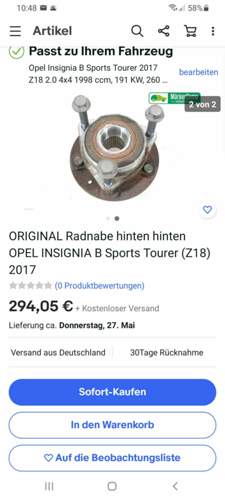

Hab ich doch gesagt, aber man kann in etwa sehen was an Arbeit auf einen zukommt. Die Frage, bekommt man die Nabe im Zubehör, oder nur original Opel ? mfg.
