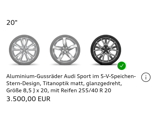

Ein niedrigerer Geschwindigkeitsindex als Höchstgeschwindigkeit des Fahrzeugs ist aber nur M+S Reifen zulässig.
Im übrigen bietet es Audi eben nicht bei den 20 Zoll an, weil es alles teilpolierte/glanzgedrehte Felgen sind. Welche wiederum nicht Salzfest (wintertauglich) sind.
Allerdings hätte man auch 20 Zoll als Alternative Winterbereifung mit applizieren können. Aber wie viel Leute wählen diese Kombination?

Eigentlich ist ET43 oder 45 ja ziemlich wurscht, aber im Falle eines Falles ist die Eintragung halt erforderlich. Was nehmen die dafür?
