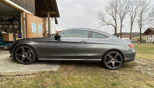

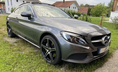

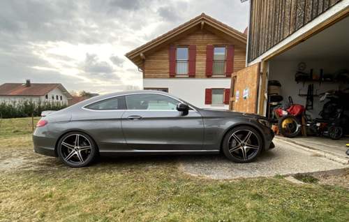

Nennen sich Axxion AX7, habe ich letztes Jahr auf der Bucht gekauft. Waren halt 4 Stück mit 8.5", vorne etwas schmaler wäre nicht schlecht, weil der 225er schon schwierig zu montieren ist laut meinem Schrauber. Hab sie genommen, weil sie der AMG-Felge, die mir am Besten auf dem Coupé gefällt, sehr nahe kommen. :D:cool:
Sieht man eigentlich am "Sitz" des Reifens wenn ich auf einer 8,0x18 den 225 VA und 245 HA draufmache? Oder ist der optische Unterschied gravierend?
In der 7,5 und 8,5 Breite gibt's ja fast keine Auswahl. Bei 8,0 ist schon mehr zu kriegen.

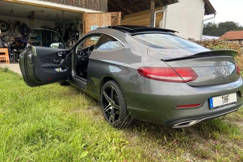

Also man erkennt das schon, welcher Reifen breiter ist, vorne steht einfach die Felge weiter vor, während hinten doch der Gummi über die Felge ragt.
Cyndie-links-hinten-ret
Cyndie-rechts-vorn-ret
@boogie_de schrieb am 18. Juni 2022 um 19:20:07 Uhr:
@boogie_de
Vielen Dank für die Bilder, so etwa sieht es bei meinen Winterräder aus obwohl ich die gleichen originalen AMG Räder 7,5 und 8,5 wie im Sommer habe und auch VA 225 und HA 245, gefällt mir nicht so gut.
