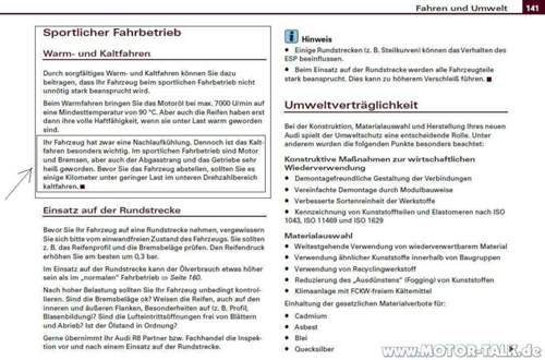

nicht ganz siehe Bild !!! alle Autos sind von der Stauhitze betroffen ...
R8-buch2
Was ist denn das für'n Wisch? Bevor man auf eine Rundstrecke geht, soll man den Reifendruck um 0,3 bar erhöhen? Dann braucht man wohl nicht auf die Rundstrecke. 😁
Andreas
Bei maximal 7000 u/min warm fahren? Warm fahren und 7000 u/min sind für mich eigentlich Gegensätze!?
sowas machen auch nur Idioten so...
