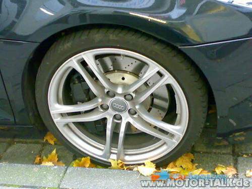

Ich habe die 19" sieben doppelspeichen, die wohl häufigste Felge aus dem Audi Programm. Eigentlich sieht sie ja aus die die R8 felge, blos das die R8 Felge glänzend poliert ist und lackiert ist wie die 7 doppelspeichen des TT (und anderer Modelle).
Also wäre es problematisch oder sehr teuer einfach die Felgen sandstrahlen ( damit die silberne Farbe abgeht) und polieren und dann mit klarlack versiegeln zu lassen?
Sieht das gut aus?

Besser als Sandstrahlen und dann polieren lassen wäre es, wenn du die Felgen hochglanzverdichten lassen würdest. Firma Grommes ist da sehr zu empfehlen (kann ich aus eigener Erfahrung sagen).
Das Sandstrahlen könnte schon recht aggressiv für das Alu sein, ich würds nicht machen.

also ich habe mir jetzt mal die preise für eine Verdichtung geben lassen und gleichzeitig einmal in der Bucht geschaut- Ich würde eher meine Originalen verkaufen und gelcih auf die veredelte Variante wechseln. Man findet beinahe jede Felge online in dieser veredelten Ausführung.

Ich arbeite bei dem spezi;-)
Die Hersteller VW Audi,BBS...etc schicken ihre Felgen direkt zu Ihm und
er veredelt sie und schickt sie an die Hersteller zurück!
Also er tut dir die Felge komplett vom Lack befreien und anschliessend hochglanzverdichten und als guter letzt mit kunststoffklarlack beschichten somit wintertauglich und waschstrassenfest! Kost dich 150 Euro pro Felge mit allem drum und dran;-)
gruss toni
150 Euro ist nicht viel wenn die Qualität stimmt das bekommste mit versiegel nirgend so günstig.
