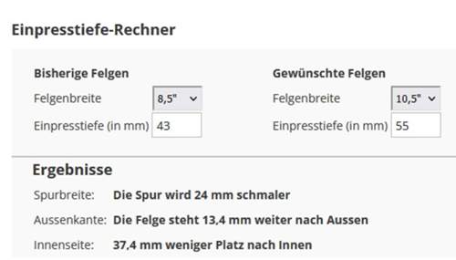

Moin liebes Forum. Ich würde gerne wissen, ob ich ohne große Probleme die Felgen vom R8 auf meinem TT fahren kann. Vorne sollte es keine Probleme geben. Ich vermute aber hinten.
Auf die HA sollen 10,5x19 mit 265 er drauf( event 235).
Die ET beträgt 55
Hat da schon jemand Erfahrung gesammelt oder sogar montiert?
Danke
[Von Motor-Talk aus dem Thema 'R8 Felgen auf TT 8j' überführt.]
Ich fahr 8,5x19 ET43 mit 245er Reifen und da musste hinten der Knubbel ab, manchmal schleift es aber dennoch leicht wenn ich tief einfeder.
Die 10,5x19 ET55 ist aussen 13mm breiter, also würde ich mal behaupten, die passt nicht.
Innen sind es sogar 25mm, da kenn ich aber das Spiel nicht...
Link für den ET-Rechner
ET Rechner
