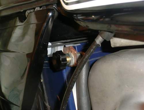

Überlege, ob du einen Batterietrennschalter einbauen willst, s. meine Fotos. Ein Handgriff, auch während der Fahrt, und nix raucht mehr. Es gibt Selbstbau-Versionen, auch im 2V-Forum, da muss man erst anhalten, das Massekabel ziehen und einen Knopf drücken - und schon hat man sich die Hände verbrannt und die Kiste steht trotzdem in Flammen - die sind wenig tauglich, weil entwickelt von Leuten, die den Ernstfall nicht kennen.
Nachtrag: und das erleichtert jede Arbeit an der Elektrik, kein Abklemmen mehr nötig - zum Testen dann ein Dreh und der Strom kann fließen
