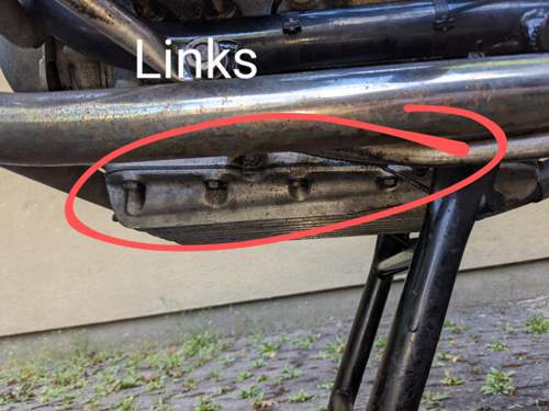

Guten Tag in die Runde,
letzten Sommer habe ich mit meinem Bruder und viel Hilfe aus dem Forum hier (https://www.motor-talk.de/.../...-ein-motorrad-zu-warten-t7224180.html) eine alte r60/5 zum Laufen und durch die HU gebracht. Aktuell stehen wir vor dem Problem, dass sie Öl verliert. Das ist erstmal am Messtab nicht sichtbar, es sind aber schnell ein paar Tropfen auf dem Boden nach dem Fahren, an der Ölwanne hängen Tropfen, der Hauptständer ist vollgesaut, etc.
Bei ein, zwei Tröpfchen habe ich mir mal sagen lassen, dass die bei den alten Boxern normal seien — das hier ist aber definitiv mehr. Weiterhin scheinen es zwei Sorten zu sein: dunkles (ich vermute Motoröl, Wechsel steht jetzt wieder an) und helles, also wohl Getriebe. Frage ist, was wir alles austauschen sollten bzw. in welcher Reihenfolge.
Ölwannendichtung machen wir so oder so beim Wechsel, ich fürchte aber, damit ist es nicht getan.

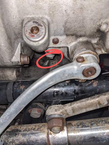

Leider ist für uns als Laien nur bedingt erkennbar, wo es überall Austritt, ich hänge Fotos an mit Schrauben, die eindeutig schwitzen. Könnte es der Wellendichtring am Getriebe sein?
Wir sind für alle Hinweise dankbar.
Beste Grüße
Fladnag
Linke Seite Ölwanne, ölig

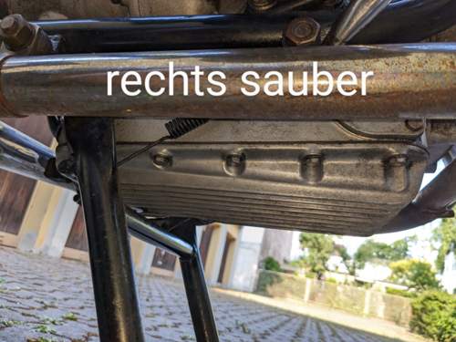

Rechte Seite ölwanne, kein auffälligesÖl
Schwitzende Schrauben 1...
+2

Meine (deutlich ältere) hat linksseitig an der Ölwanne eine Kurbelhausentlüftung, da ist stets ein leichter Ölfilm, vielleicht bei der 60/5 auch. Müsste man ja sehen können, etwa hinter dem Rahmenrohr. Zu den anderen Bildern mögen sich andere melden.

daß eine Nachkriegs- BMW Oel verliert, ist eigentlich nicht normal. Es sind, bis auf eine Stelle, keine Filzringe mehr verbaut.
Wenn gleich zwei Oelsorten erkannt werden, ist das bedenklich.
Aber nach einer Neuinbetriebnahme sollte das Motorenoel nicht schwarz sein. Getriebeoel neuerer Herstellung ist durch die Aromatisierung geruchsmäßig eindeutig erkennbar.
Motorenoel tritt bei diesen Maschinen gerne am Kurbelwellendichtring aus. Hinter dem Schwungrad, das die kupplung trägt. Zylinderfüße sind tendenziell weniger anfällig für Oelaustritte.
Getriebeoel sucht an drei Stellen des Vierganggetriebes das Weite: Getriebeeingangswelle, Austritt Schaltwelle und Abdichtung Kupplungsdrucklager. Ausnahmsweise auch mal über einen lose gewordenen Kontaktsatz im Leerlauftaster. Die Stellen lassen sich mit sauberem Putzlappen, zur Not Toilettenpapier, an den beschriebenen punkten unten am Block abtasten. Wie geschrieben, das Getriebeoel ist geruchsmäßig erkennbar. Entdeckte Stellen trockenwischen und nach einem Motorlauf erneut abtupfen, damit nicht dorthin gesickertes Oel falsch gedeutet wird. Gilt besonders für den Leerlauftaster, der den tiefsten Punkt darstellt.

Öl an der Ölwanne: Da Ihr die Kopfdichtungen erneuert habt, betrachtet die Zylinderfußdichtung. (bei /5 eine Papierdichtung. eine bekannte Schwachstelle, die auch schon durch hohe Drehzahlen und mit der Zeit durchgeht. Kann durch Hylomar ersetzt werden. Betrachtet die Gummis der Stößelführungsrohre am Motorblock. Diese werden hart im laufe der Zeit. Können vorsichtig nachgeschlagen werden. Ansonsten Zylinder runter und neue Fußdichtungen und neue Gummis. Beim Zusammenbau die Kipphebelböcke leicht zusammendrücken (wg. Höhenspiel des Kipphebels).
Wenn der hintere Simmering der Kurbelwelle undicht ist, steht das Motoröl unter dem Getriebe oben auf der Ölwanne und laüft dann hinten an der Ölwanne herunter. Eventuell, wenn die Ölwannendichtung herausgequetscht ist an dieser entlang. Neue Ölwannendichtungen (Kork) solten vor dem Einbau leicht mit Motoröl benetzt werden. Oder gleich mit Silikondichtung einschmieren. An den Schrauben hängt sehr gerne Motoröl, da hier die Dichtfläche der Dichtung sehr klein ist. Wie auf eurem Bild zu erkennen ist würde ich es erstmal mit vorsichtigem Nachziehen probieren. Gleichmäßig beidseitig von innen (mitte) nach außen.

Getriebe: Leerlaufschalter wird undicht. Wenn bei Regen gefahren wird oder die Maschine naß gereinigt wird sollte man das Getriebeöl jährlich wechseln da geringe Mengen Wasser über die Tachowelle ins Getriebe laufen.
Wichtig: Die Arretierungsschraube der Tachowelle ist eine Entlüftungsschraube (Getriebeentlüftung) keine normale M6 !!!!!! Getriebeöl SAE 80

Sieht aus, als ob bei der Ölwanne die Dichtung hinüber ist. Das geht ja einfach zu ersetzen.
Bei den anderen Bildern (Getriebe) kommt Öl an den Schrauben raus.
Vielleicht kann man das mit einer Unterlegscheibe aus Kupfer beheben.
Ich hatte erst vor kurzem ein ähnliches Problem. Habe die Stellen mit Bremsenreiniger gesäubert und konnte dann ganz gut lokalisieren, wo es ölt.
