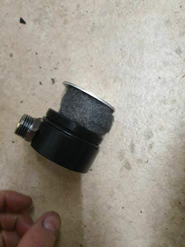

Hallo.
Die Oil catch can ist eingetroffen und verbaut.
Schläuche und adapter habe ich im Baumarkt besorgt.
Die Can habe ich (von vorne gesehen) hinten links wo das große freie Fach beim e83 ist verbaut.
Dort ist sie auch von der Motorwärme relativ gut abgeschirmt (damit der ölige Dampf besser abkühlt und das Öl im Sammelbehälter bleibt) und Schlauchdurchführungen waren auch schon vorhanden.
Der Einbau ist am besten anhand der Bilder erklärt!
Bin bis jetzt nur eine kleine Runde um die Ortschaft gefahren und war überrascht was für ein Ölfilm sich bereits im Behälter gebildet hat.
Hoffe das war die Lösung des verölten LLK Kreislaufs.
Kurzer Nachtrag zur Oil can.
Nach längerer Fahrt bei etwas höherem Tempo roch es im Auto nach verbrannten Öl.
Beim Rückwärtsfahren bemerkte ich dass der Wagen am Auspuff etwas mehr als sonst rauchte.
Beim öffnen der Haube war dann Rauch im Bereich des originalen leeren Ölabscheiders.
Nach dem öffnen des Öldeckels entwich da auch etwas Druck, was nicht normal bei laufendem Motor ist.
Somit musste der Staudruck im Oil catch can Kreislauf zu hoch sein.
Der originale Filter hat sich schon so mit Öl zugesetzt dass dieser den Staudruck erzeugte. Diesen habe ich nun raus geschmissen und gegen Stahlwolle ersetzt.
Staudruck passt damit. Ob und wie es filtert muss ich noch testen.
Jedenfalls raucht und stinkt jetzt nichts mehr.
Und das wichtigste ist, dass an den Ladeluftrohren nichts mehr raus drückt.
Das Öl ist in der Can. Und das nach 100km schon gut sichtbar.

Wieso so kompliziert, ich hab einfach in die leere KGE den runden Filzvlies eingesetzt, hat gut gepasst. Ist zwar nicht optimal von der Position, da der Ölnebel seitlich reinkommt, es sollte aber trotzdem genug Öl aufgefangen werden!
Meine Ansaugbrücke ist jetzt mit stopfen, kann keinen Unterschied zu vorher feststellen, außer das Sie jetzt dicht ist.-)
Weil der Filz verstopft/ getauscht werden muss.
Wenn ich sehe was bei mir nach kürzester Zeit an Öl drinnen ist, müsste der Filz permanent voll sein.
Bei meiner Variante kann da nichts verstopfen, da der Filter mittig angebracht ist und der zu/Ablauf frei bleibt.
Und der Tausch ist schnell gemacht inkl. Membrane alle 60tkm.
